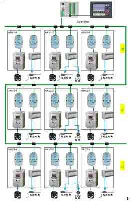

项目选用台达机电自动化技术平台集成实现。根据空调机组分布特点,对于CO2浓度和室内温度采用区域控制。冷(热)水和风机采用VWV(变水量空调系统)、VAV(变风量空调系统)混合控制模式,由此达到舒适和节能目的。整个大楼共分为三层,一层3台AHU(空调机组),二层3台AHU,三层2台AHU、1台PAH,每层都由不同的功能区域组成。所有AHU和PAH(柜式空气处理机组)由1台总控制器来负责整体控制。每台AHU、PAH都有1台各自独立的控制箱。整体架构如图1所示。
图1空调自动化系统整体结构

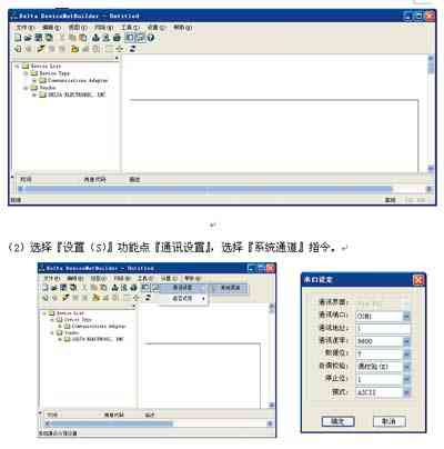

(1)打开DeviceNetBuilder软件,软件界面如下所示。

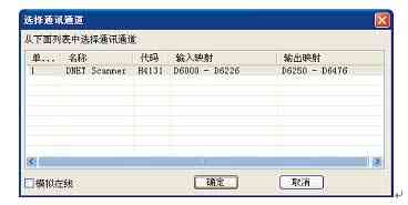

(3)在此对计算机与SV主机的通讯参数进行设置。如”通讯端口”、”通讯地址”、”通讯速率”、”通讯格式”。设置正确后,点击『确定』按钮,返回主界面。
(4)选择『网络(N)』菜单点『在线』指令。

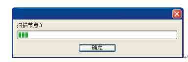

(6)按『确定』对DeviceNet网络进行扫描,正常情况下弹出扫描进度条,如下图所示。按『取消』返回主画面:

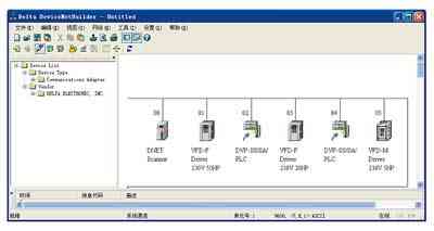

(7)如果上述对话框的进度条一直没有动作,则说明PC和SVPLC通讯连接不正常或PC上有其他程序使用串口。扫描结束后,会提示”扫描网络已完成”。此时,网络中被扫描到的所有节点的图标和设备名称都会显示在软件界面上,在此例中DVPDNET的节点地址为01,如下所示:

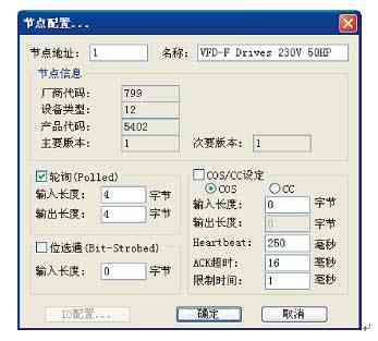

(8)用鼠标双击VFD-FDrives节点,弹出下图所示窗口:
(9)在此对VFD-F变频器的识别参数以及IO信息进行确认。确认配置无误后,点击『确定』按钮。返回主界面。

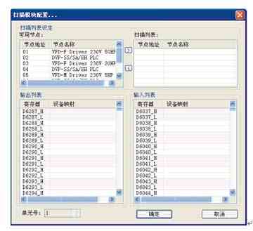

3.2DVPDNET主站模块(主站)的配置

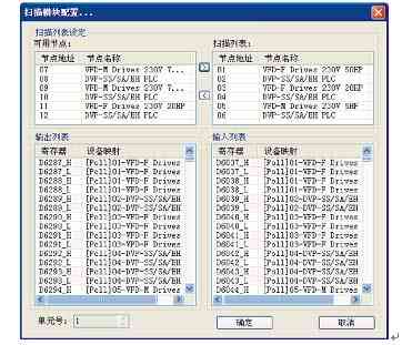

(1)双击DNETScanner(节点0)的图标,弹出”主站模块配置…”对话框,可以看到左边的列表里有当前可用节点VFD-FDrives230V50HP,DVP-SS/SA/EHPLC,VFD-FDrives230V20HP,DVP-SS/SA/EHPLC,VFD-MDrives230V5HP,DVP-SS/SA/EHPLC……。右边有一个空的”扫描列表”:

(2)将上图中左边列表中的DeviceNet从站设备移入主站模块的扫描列表中。具体步骤为:选中DeviceNet从站节点,然后点击"",如下图所示。按照此步骤,即可将DeviceNet从站节点依次移入到主站模块的扫描列表内:
(3)确认无误后,点击『确定』按钮。
(4)选择『网络(N)』菜单点『下载』指令,将配置下载到DVPDNET-SL主站模块内。下载时,如果SV主机处于运行模式,会弹出”警告”对话框:
(5)点击『是』按钮,将配置下载至主站模块,确认PLC处于RUN模式。

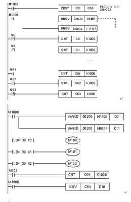

主站模块对扫描列表中的节点进行实时监控,并将扫描列表中的每个节点的状态映射到一个位,使用者可以通过监控D6032"D6035的内容获取各网络节点的状态信息。PLC装置与网络节点的对应关系如表2所示。
表2装置与网络节点的对应关系
PLC元件
对应网络节点
b15
b14
b13
b2
b1
b0
D6032
节点15
节点14
节点13
节点2
节点1
节点0
D6033
节点31
节点30
节点29
节点18
节点17
节点16
D6034
节点47
节点46
节点45
节点34
节点33
节点32
D6035
节点63
节点62
节点61
节点50
节点49
节点48
当扫描列表中的节点正常时,相应的位为OFF状态,当扫描列表中的节点发生异常时,相应的位为ON状态。用户通过监控D6036的内容实时获取主站模块的状态信息。当主站模块正常工作时,D6036的内容为0;当主站模块处于初始化时,D6036高字节内容为1,低字节内容为0;当主站模块发生错误时,D6036高字节内容为2,错误的详细信息参考D6036低字节的错误代码:

4.2PLC元件说明
PLC元件
元件说明
M0"M63
节点0"节点63状态指示
C0"C63
节点0"节点63错误计数器
M100
当M100=ON时,主站处于正常状态
M101
当M101=ON时,主站处于初始化状态
M102
当M102=ON时,主站处于错误状态
D10
主站的错误次数
D11
主站的错误代码
4.3PLC程序(DeviceNet网络监控部分)设计
