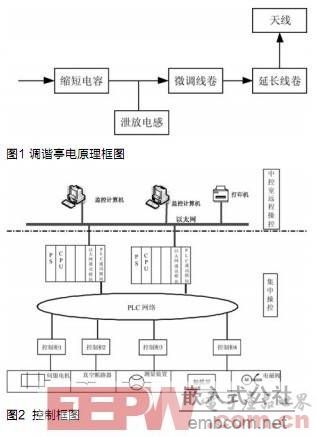

  甚低频天馈系统一般由若干根天线组成,分为若干组,每一组由1个调谐亭进行激励。当每一个调谐亭的参数设置为一致时,根据理论推导和天线公式,可认为每一个亭均分总输出功率,在某台进行的相关试验也证明天线总输出功率是均分的。故本文仅讨论一个调谐亭的自动化控制。调谐亭电原理框图如图1。
  缩短电容由两组电容组成,根据工作频率进行组合。泄放电感主要为了释放在高频端增加了缩短电容而产生的能量,因此它不能影响调谐回路的工作状态,一般选定后不需要进行调节。微调线卷采用旋转式互感变压器的结构形式,通过旋转角度的控制进行电感微调。延长线卷采用六边形矩形结构形式,通过对真空断路开关的控制进行电感的粗选、细选。

  由于调谐亭在发射机工作时有高压大电流,调谐亭的周围电磁场强度非常高,使得发射机工作时,调谐亭附近成为一个危险区域,因此对调谐亭的控制操作不能在本地进行。调谐亭的控制主要采用“两地操控”模式,分别是设备控制柜集中操控模式、中控室远程操控模式,其系统控制框图如图2。
  每一个调谐亭配备一台设备控制柜,所有的设备控制柜通过PLC网络连接。中控室远程操控模式为集中监控,可对现场所有调谐亭进行控制,该方式为调谐亭控制主要运行模式;在设备控制柜可以进行集中操作模式,在设备进行调试或一旦以太网、PLC网络出现问题时采用此操作模式,这种操控设置可大大提升控制的可靠性。两种方式的优先级为:设备控制柜集中操控优先于中控室远程操控,这样一旦巡检时发现问题可立即在现场进行有效、及时的紧急处理。
