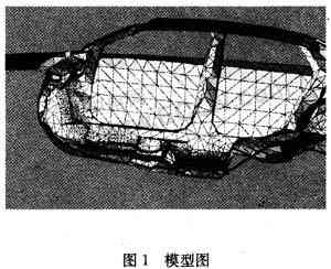

建立正确的模型是求解汽车电磁兼容性问题的关键。为了准确计算辐射、传导发射和抗干扰问题必须将车身,连接电缆已经端接的情况详细定义。首先导入车身文件,软件通常会自动划分网格。然后定义连接电缆、天线结构、设备等。定义设备可以使用原理图或者SPICE文件,如图1所示模型。

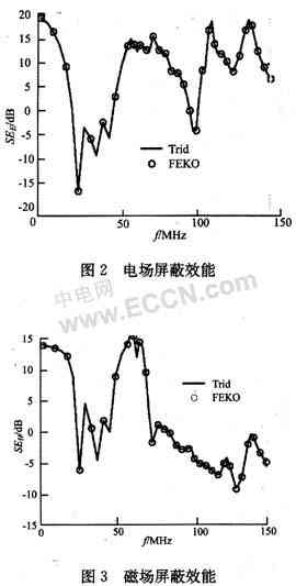

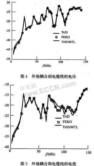

使用EMC studio中TriD(矩量法)和FEKO软件计算外场屏蔽效能(θ=80°,η=90°,φ=45°),如图2、3所示。

使用FEKO和EMC studio软件的不同算法分析了屏蔽效能,场到电缆的耦合,电缆线辐射,电缆到天线的耦合等发现:不同软件和不同算法的计算结果非常吻合,并且和实际测试结果吻合。只是相同硬件环境下软件计算速度不同,EMC studio计算更快一些。图6表示的是使用相同配置计算机求解相同数量网格问题所需要的时间。
