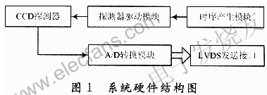

CCD的硬件驱动电路系统的核心器件是SPARTAN系列芯片XC3S50;CCD采用Atmel公司的CCDTH7888A图像传感器;CCD驱动脉冲由XC3S50提供,脉冲信号产生后由驱动模块对脉冲电压进行变换使其符合TH7888A的驱动电压要求。CCD像素输出电压经过A/D转换模块处理电路VSP2272芯片的处理得到数字信号,最后为了方便传输和方便后续模块对数字信号的处理将数字信号由TTL电平转换成LVDS电平进行输出,整个系统如图1所示。

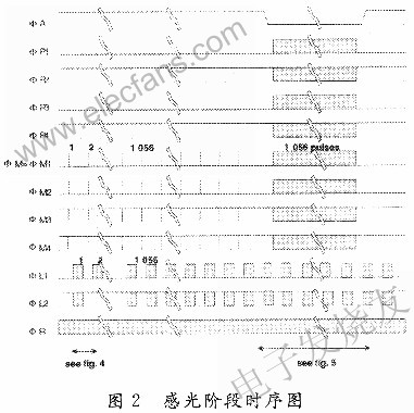

由芯片的结构可以知道,CCD的1个周期分成感光和转移2个阶段,如图2所示。

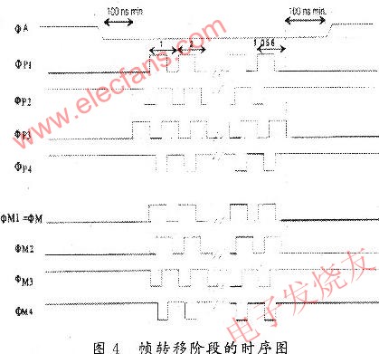

感光阶段即A的上升沿阶段,主要实现3个功能:感光阵列的电荷积累,帧存储区到转移寄存器的电荷转移以及转移寄存器向输出放大器的电荷输出(即行转移);转移阶段即A的下降沿阶段,主要完成感光阵列所积累的电荷向帧存储区的转移(即帧转移),同时清空帧存储区的无效电荷。其具体的工作过程分析如下:

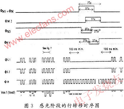

在感光阶段即A的上升沿阶段,P1,P2,P3,P4保持不变,感光阵列和帧存储区之间为阻断态,两者之间不会发生电荷转移现象。但感光阵列接受外界光源照射会积累电荷,在电荷积累的同时,在读出寄存器时钟L1,2的控制下,会首先读出一行电荷。当读完第1行信号之后,会进行1次行转移。在寄存器时钟的控制下,寄存器时钟M1中的信号会转移给寄存器M2,然后再次转移到寄存器M3,M4。行转移时,读出寄存器时钟L1,L2不变,无像元信号输出。在行转移结束之后,进行第2行电荷的读出;每读出1行信号,进行1次行转移,如图3所示,如此循环1056次则感光阶段完成。转移阶段即为门控时钟A的下降沿阶段,如图4所示。帧转移控制信号P1,P2,P3,P4与行转移控制信号M1,M2,M3,M4相同,且一直有效。读出寄存器时钟L1,L2无效,不输出数据。在帧转移结束之后,进入感光阶段,存储区首先进行1次行转移,开始信号的输出,同时感光区像元进入电荷积累。这样就构成了TH7888A工作的1个周期。

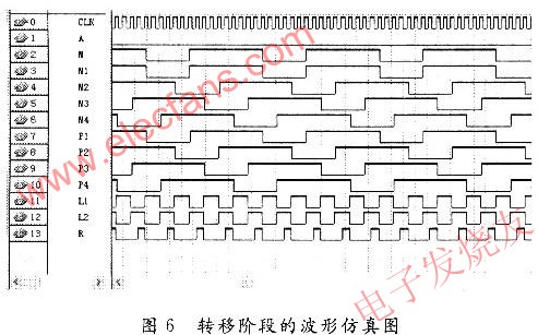

硬件描述语言(VHDL)是用来描述集成电路的结构和功能的标准语言,设计人员无需通过门级原理图,而是针对设计目标进行功能描述,从而加快设计周期,VHDL元件的设计与工艺无关,方便工艺转换。基于以上优点和上述的时序分析,该系统采用VHDL语言实现CCD驱动时序电路。由于系统的一次周期比较长大概在200 ms,所以波形仿真时的END TIME比较大,图5所示为感光阶段的波形仿真,图6所示为转移阶段的波形仿真图。
由图可知设计所产生的波形与TH7888A的技术手册上的驱动要求所需脉冲完全吻合,能够达到TH7888A的驱动要求。
