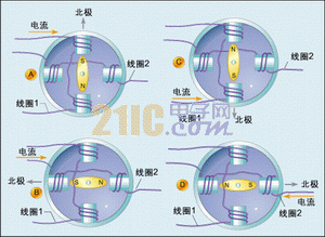

图1:具有双齿槽和单绕组的定子
步进电机的构造
如图1所示,步进电机是由一组缠绕在电机固定部件--定子齿槽上的线圈驱动的。通常情况下,一根绕成圈状的金属丝叫做螺线管,而在电机中,绕在齿上的金属丝则叫做绕组、线圈、或相。如果线圈中电流的流向如图1所示,并且我们从电机顶部向下看齿槽的顶部,那么电流在绕两个齿槽按逆时针流向流动。根据安培定律和右手准则,这样的电流会产生一个北极向上的磁场。

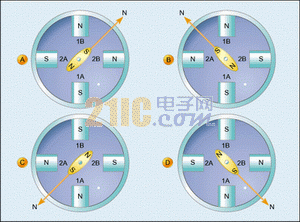

图2:双相双极电机
现在假设我们构造一个定子上缠绕有两个绕组的电机,内置一个能够绕中心任意转动的永久磁铁,这个可旋转部分叫做转子。图2给出了一种简单的电机,叫做双相双极电机,因为其定子上有两个绕组,而且其转子有两个磁极。如果我们按图2a所示方向给绕组1输送电流,而绕组2中没有电流流过,那么电机转子的南极就会自然地按图中所示,指向定子磁场的北极。
再假设我们切断绕组1中的电流,而按图2b所示方向给绕组2输送电流,那么定子的磁场就会指向左侧,而转子也会随之旋转,与定子磁场方向保持一致。
接着,我们再将绕组2的电流切断,按照图2c的方向给绕组1输送电流,注意:这时绕组1中的电流流向与图2a所示方向相反。于是定子的磁场北极就会指向下,从而导致转子旋转,其南极也指向下方。
然后我们又切断绕组1中的电流,按照图2d所示方向给绕组2输送电流,于是定子磁场又会指向右侧,从而使得转子旋转,其南极也指向右侧。

最后,我们再一次切断绕组2中的电流,并给绕组1输送如图2a所示的电流,这样,转子又会回到原来的位置。
至此,我们对电机绕组完成了一个周期的电激励,电机转子旋转了一整圈。也就是说,电机的电频率等于它转动的机械频率。
如果我们用1秒钟顺序完成了图2所示的这4个步骤,那么电机的电频率就是1Hz。其转子旋转了一周,因而其机械频率也是1Hz。总之,一个双相步进电机的电频率和机械频率之间的关系可以用下式表示:

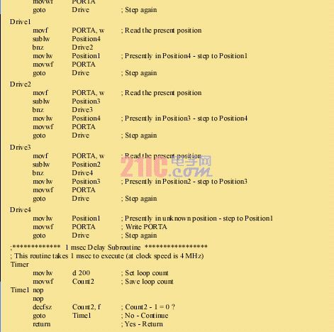

我本人在一块Microchip PIC16F877上,利用1N4003二极管和2SD1276A达灵顿晶体管实现了以上谈到的电机控制器。PIC的PortA第0位到第3位用来做数字输出。电机采用在Jameco购买的5V双相单极电机(Airpax [Thomson]生产,型号为M82101-P1),并且用同一个5V电源为PIC和电机供电。但在真正应用时,为避免给微控制器的电源信号引入噪声,建议大家还是分别用不同的电源为电机和微控制器供电。
列表1给出了控制程序的汇编源代码,该程序每50毫秒旋转电机一次。首先,程序会将微控制器的数字输出初始化为表4中第一步的值,然后每隔50毫秒(此时间常数由程序中的常量waitTime定义)按照正确的顺序循环输出数字信号。若需使电机反向旋转,只需按与表4所示相反的顺序输出数字信号即可。
本人所用的电机为24极电机,即每一步输出可以控制电机旋转180°/24=7.5°。电机每50毫秒旋转7.5°,也就是每2.4秒转一周。如果将常量waitTime减小一半,电机转速会加快一倍。但因为转子受惯性、摩擦力和其他机械限制,所以电机转速有一个上限,当定子磁场旋转过快时,转子的转速无法跟上,导致电机的旋转也无法跟上,开始跳动(skipping)。如果这时再降低欧姆aitTime,电机很可能干脆就停止旋转。
