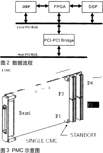

DSP+FPGA混用设计
为了提高算法效率,实时处理图像信息,本处理系统是基于DSP+FPGA混用结构设计的。业务板以FPGA为处理核心,实现数字视频信号的实时图像处理,DSP实现了部分的图像处理算法和FPGA的控制逻辑,并响应中断,实现数据通信和存储实时信号。
首先,本系统要求DSP可以满足算法控制结构复杂、运算速度高、寻址灵活、通信能力强大的要求。所以,我们选择指令周期短、数据吞吐率高、通信能力强、指令集功能完备的DSP。同时也考虑了DSP功耗和开发支持环境等要素。
由于从探测仪传来的低层A/D信号,其差值预处理算法的数据量大,对处理速度的要求高,但运算结构简单,选用百万门级FPGA进行硬件实现。采用DSP+FPGA混用的硬件系统就把两者的优点结合到一起,即兼顾了速度和灵活性,又满足了底层信号处理和高层信号处理的要求。因此,非常适合实时信号处理系统。

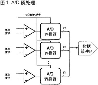

A/D预处理板
考虑到系统每个业务板都要处理多路输入,而且工程安装设备要求便利,我们专门为模拟输入的信号调理设计一个标准的处理模块:尺寸为233.35mm×80mm×1槽空间。这样信号线全部在箱体后部接入。每个业务板一一对应预处理的数字信号按照预定的方式通过P5高速传送到对应业务板上的FIFO。FIFO控制器根据触发的有效来变换工作方式。

板上DSP和FPGA各自带有RAM,用于存放业务处理过程所需要的数据。
