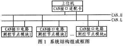

基于eCAN现场总线技术的智能变送器由上位机和智能测控节点构成。位于监控现场的上位机采用通用计算机(PC)或工控机(ICP),在ISA扩展槽使用1块总线通信适配卡,使上位机具有总线通信功能;而位于工业现场的多个智能测控节点采集现场数据。直接面向生产过程。图l为系统组成框图。

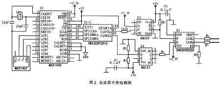

智能变送器节点具有现场数据采集、控制以及与CAN总线通信功能。节点是以TMS320F2812型DSP为核心,利用其内部集成的eCAN模块进行通信。其硬件电路由4部分组成:单片机微控制器电路、数据采集电路、通信接口电路以及现场监控电路。其主要应用电路如图2所示。
TMS320F2812通过SPI串行接口与MAXl400连接,数据经过处理后,通过光电隔离和电源隔离实现CPU单元的隔离保护,提高通信过程的抗干扰能力。

TMS320F2812内部集成有eCAN,可以方便的接入到CAN总线系统中。因此,在设计中不必外加CAN控制器实现CAN总线底层协议,外部只需连接CAN总线驱动器即可实现CAN接口。
这里选用SN65HVD230收发器,可提高系统的瞬间抗干扰能力,增大通信距离,保护总线,降低射频干扰,实现热防护等。6N137系列器件是高速光耦,实现TMS320F2812和物理总线间的光电隔离,降低由于不同节点的高共模电压引起的串扰,甚至对器件的损坏,进而提高系统的可靠性,其通信速率可高达10 Mbit/s,完全能满足CAN总线通信需要。
因为DSP是+3.3 V供电,而SN65HVD230内部的比较器需要5 V供电,所以在接收端连接有R2和R3实现电平转换。

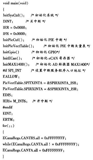

智能变送器的main函数软件代码如下:

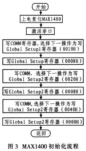

在对MAXl400进行操作时,首先应对其初始化。若不初始化,而直接读取A/D转换的数据,MAXl400将按其内部各寄存器上电复位时的缺省值进行转换。InitMAXl400()的程序流程如图3所示。
分别用软件控制MAXl400的DRDY,CS,SCLK,DIN和DOUT5个引脚的状态,从而实现对它的操作,MAXl400的读写按照严格的时序进行。
