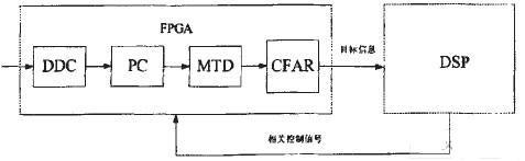

本系统南一片FPGA和一片DSP来组成,FPGA在实时并行计算实现标准数字信号处理算法的能力远强于DSP,因此数字接收系统信号处理要用到的FIR滤波、FFT、IFFT等算法,在FPGA中实现要远快于用DSP,且FPGA厂商提供了非常丰富易用的能实现数字信号处理的参数Core.可以大大简化开发过程。而且,FPGA支持丁程师设计高度并行的架构以及有大量乘法器和存储器资源,因此将数字下变频(DDC),脉压(PC),动目标检测(MTD),恒虚警处理(CFAR)等也在FPGA中实现,可有效提高实时性,集成度和稳定性。而DSP用来进行其他复杂信号处理,比如自动目标识别、抗干扰等。
FPGA和DSP的通信通过32位的数据总线联通。FPGA通过此数据总线把柃测得到的目标信息传递给DSP做后续处理,DSP则通过数据总线传递控制信息。

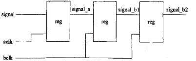

同步措施归纳起来主要有两方面,
1)对于跨越时钟域控制信号,用同步器来实现同步;
为了使同步。工作能正常进行,从某个时钟域传来的信号应先通过原时钟域上的一个触发器,然后不经过两个时钟域间的任何组合逻辑,直接进入同步器的第一个触发器中(图3)。这一要求非常重要,因为同步器的第一级触发器对组合逻辑所产生的毛刺非常敏感。如果一个足够长的信号毛刺正好满足建立一保持时问的要求,则同步器的第一级触发器会将其放行,给新时钟域的后续逻辑送出一个虚假的信号。
图3同步器示意
一个经同步后的信号在两个时钟沿以后就成为新时钟域中的有效信号。信号的延迟是新时钟域中的一到两个时钟周期。一种粗略的估算方法是同步器电路在新时钟域中造成两个时钟周期的延迟,设计者需要考虑同步延迟将对跨时钟域的信号时序造成的影响。

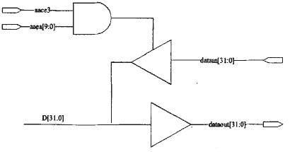

3.2.1 三态门的设计
在本设计中,DSP和FPGA的互连采用了总线连接的方式,数据交互是通过一个32位的双向数据总线来完成的,而要实现双向总线,就需要使用FPGA构造三态总线了,使用三态缓冲器实现高、低电平和高阻三个状态。
图5双向数据总线的三态门设计
本设计当中,FPGA给DSP发中断信号,DSP在中断信号到来时,根据系统要求,将不同的控制字写入数据总线,然后通过数据总线从FPGA中不同的FIFO中读取数据,这一切都通过DSP在地址线上给出不同的地址来完成。为了合理分配总线的使用,设计当中使用这样的策略:利用片选信号aace3,地址aaea[9:0]作为三态缓冲器的控制信号,由于DSP对FPGA的读写地址都不同,当片选信号aace3有效时,FPGA根据地址来确定凑写方式以及读写那些信息,否则置为高阻态,这样就避免了可能产生的的总线阻塞现象,使DSP和FPGA之间的数据交互能够顺利进行,示意图如图5所示。
