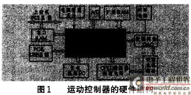

该控制器可实现四路编码器反馈和电机控制,其核心是TI公司的TMS320LF2407数字信号处理芯片和ALTERA 公司的MAX 7000S系列CPLD器件EPM7128SLC84。控制器的硬件结构如图1所示。DSP完成与上位机的实时通讯,对伺服电机速度和位置的精确控制,电机状态监测和外部信号检测等功能。双口SRAM(DUAL-PORT STATIC RAM)不仅提供控制器与上位机的通讯接口,而且还为运动轨迹控制提供了足够的缓冲区。由于一片DSP只提供两组正交编码脉冲(QEP)电路,对于多于两个电机的控制器,若用多片DSP不仅会造成DSP资源的浪费,而且还会增加由于协调DSP之间的工作而产生的难度,因此这里我们用CPLD来提供另外两组正交编码脉冲电路,对速度、位置进行采样,同时用CPLD提供高速稳定的其它逻辑控制电路。
运动控制器由基板和接口卡组成,集成了DSP核心电路,通信电路,CPLD译码、中断、正交编码处理电路,编码器信号处理电路,电压转换电路,光电隔离电路等。运行过程中,PC机把粗插补的数据通过ISP-1581芯片传递给DSP进行时间分割精插补。在每一个伺服周期中,CPLD器件和DSP各处理两路反馈的正交编码信号进而获取实时位置和速度,DSP计算出理论插补位置与实际位置的偏差,基于速度和加速度前馈进行PID调节,计算获得速度控制量,产生的输出信号经DAC7625进行数模转换及放大电路放大后将模拟电压发送至伺服驱动器以控制电机。
DSP两个事件管理模块中的正交编码脉冲(QEP)电路可以实现对两对正交编码信号的四倍频和方向检测,其定时器工作在增减计数模式,依据电机运行情况进行计数。根据不同伺服周期定时器内数值的变化,可以计算获得电机的实际位置,由M/T测速法可求得其运行速度。另外两个电机的反馈信号由EPM7128进行处理,DSP与之通讯以获取电机运行信息。扩展4个32位寄存器用来存储电机当前位置,通过实时从计数器读取每个伺服周期走过的脉冲数与之累加实现。每隔一定的伺服周期,将4个16位的计数器赋初值32000使之重新计数。

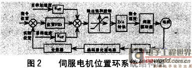

本控制器采用典型的三环调节,其中速度调节器和电流调节器的功能由伺服电机驱动器完成,电流环用来提高系统的动态响应指标,增强系统抗干扰能力;速度环用于调节伺服电机的转速。位置闭环调节原理框图如图2所示,它包括位置PID调节和速度、加速度前馈,由运动控制器底层程序完成,用于实现精确定位、回零等,输出饱和控制可保证输出电压不会超过设定范围。
位置环的计算公式为:
其中En为第n个采样时刻的位置误差;Ptarget为第n个采样时刻的目标位置;Pactral为第n个采样时刻的实际位置,Un为位置环输出速度指令电压;为第n个采样时刻的累积误差值;Vt为当前目标速度;Kvff为速度前馈增益;At为当前目标加速度;Kvff为加速度前馈增益;Kp、Ki、Kd分别为比例、微分和积分增益。

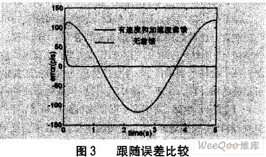

基于KLD-200二维数控平台进行仿真。平台由两个Panasonic公司的MSMA012A 1E伺服电机及配套的MSDA013A1A驱动器进行控制。电机最高转速为3000RPM,功率1 00W,增量式编码器,2500P/r,丝杠导程为4mm/r。取Kp=100、Ki=12、Kd=2进行仿真。Y轴电机速度曲线与余弦曲线类似,跟随误差曲线如图3所示。无前馈情况下电机跟随误差从开始的63个脉冲在0.137秒后上升到114个脉冲,随后作类似余弦曲线的变化。引入前馈后,跟随误差从开始的63个脉冲迅速上升到109个脉冲,然后逐渐下降,在大约0.2秒后稳定在±2个脉冲之间。可见,速度和加速度前馈大大减小了系统的跟随误差。利用自己开发的运动控制器对数控平台反复进行控制实验,效果良好。梯形曲线控制实验中,设定加速度为10rev/s2,目标速度300RPM,位移120mm。到达目标速度后,驱动器显示的电机速度波动范围在±2RPM之间。利用VC的OnTimer()函数实时获取位置信息并进行显示,可以看出,到位后的最大超调量约为5~10个脉冲,稳态误差在±2个脉冲之内,小于1mm。
