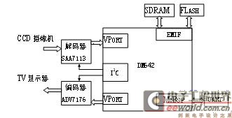

系统硬件组成如图1所示。以DM642为核心,外部扩展了存储器SDRAM和Flash,分别用于程序运行和程序存储;通过控制视频编解码器完成视频的采集和输出;并通过McBSP接口实现UART,方便视觉系统与外界的通信。
图 1 DSP视觉系统硬件组成结构图
系统中,扩展的外部存储器包括ROM和SDRAM。其中,ROM采用Atmel公司的Flash,型号是AT49BV1614,其容量为16MBits,在系统启动时作为Boot ROM使用;SDRAM由两片4Banks×512K×32Bits规格的芯片够成,型号是HY57V643220CT,用来储存程序、数据和视频。视频ADC采用Phillips公司的SAA7113,转换精度9Bits,拥有有4个模拟输入通道,可输入4路模拟视频信号,输出接口(VP0)有一个,支持PAL、NTSC、SECAM这三种主要的模拟视频制式。视频输出DAC芯片采用的是Analog Devices公司推出的ADV7176视频编码器,转换精度为10Bits,最高信噪比达80dB,它在DM642的行、场同步信号及自己的时钟控制下从DM642中读出数据,经过D/A转换后输出到TV显示器上进行显示。通信接口中利用DM642已有的同步串口McBSP与EDMA实现UART的方法,硬件上加入一片MAX3323E,实现CMOS逻辑电平和RS-232逻辑电平之间转换,以满足与控制计算机进行串口通信的要求。

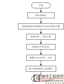

本文图像处理系统的软件流程如图2所示。应用主程序需要先完成CSL(Chip Support Library)库的初始化,以便在程序中能调用相关的芯片级支持库函数。随后,开EDMA中断,并使能EDMA中的I2C通道的中断;开VP1、VP2口中断;初始化并启动I2C的数据传输,完成对视频解码芯片SAA7113和视频编码芯片ADV7176的寄存器的参数初始化数配置;配置和启动VP1和VP2视频口;最后进入空闲等待循环。视频的采集以中断的方式进行,当一帧图像采集完后,触发VP1中断,系统调用相应的中断子程序对图像数据进行处理计算,求出位置和姿态等参数,最后将参数通过UART传输给控制计算机。
图2 主程序流程
