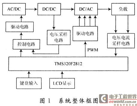

基于该芯片的逆变电源系统框图如图1所示。整个系统由AC/DC,DC/DC,DC/AC,以及滤波电路和其他辅助电路构成。其中,DC/AC逆变器部分是整个系统的重要组成,逆变器采用单相全桥逆变电路,适应大功率场合。通过采样电路采样得到的输出电压和电流经过DSP的A/D转换器转换成数字信号,作为数字控制器的反馈信号,经与给定输出信号比较后,再经过控制算法调节器和脉宽调制器得到SPWM波控制IGBT功率管的通断,从而改变输出电压的值,使其与给定输入电压相等。给定参考电压由软件方式实现,因此信号稳定无温漂、无干扰。这种控制方法在负载变化较快时仍然能保证输出电压不发生畸变。

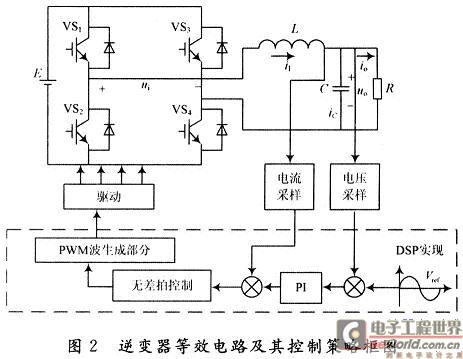

如图2所示,图中iL为电感电流;iC为电容电流;io为负载电流;uo为输出电压;R为逆变器负载电阻,VS1~VS4为逆变控制开关;r为电路阻尼电阻;L,C组成LC滤波器;E为逆变器输入直流电源。

针对该逆变器所设计研究的控制方法:采用双闭环控制算法调节系统的动静态特性,内环采用无差拍控制方法,是一种能够瞬时控制电压的有效手段,对负载具有很强的适应能力,尤其对非线性负载,输出波形失真小,可以改善系统的动态响应特性;外环采用瞬时值的数字PI算法,输出电压的瞬时值信号直接反馈,与参考正弦电压比较,使输出电压稳定在设定值上,并抑制输出电压的畸变。两种控制算法能互相弥补各自控制上的不足,使系统得到较好的控制效果。

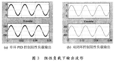

搭建逆变器控制方法研究的仿真模型如下:
主电路参数:电感L=10 mH,电容C=20μF,额定阻性负载R=50 Ω,开关频率fS=1/Ts=10 kHz,直流电源电压E=310 V,输出电压有效值uo=220 V,频率f=50 Hz。
逆变器的主电路由直流稳压电源模块、全桥开关管模块、LCR模块、电压、电流测量模块、信号输入模块等部分组成;电压外环采用Simulink模块库中的PI离散控制模块;电流内环采用S函数子模块。仿真结果如图3、4所示。
4 结 语
通过分析对在不同负载和不同环境下逆变电路的输出电压和电流波形,可以肯定该控制方法的可行性和优越性。
