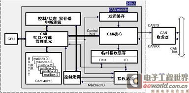

LF2407A芯片内嵌CAN控制模块,集成了一个全CAN功能的16位控制芯片,且与CAN2.0B协议完全兼容,支持标准格式和扩展格式。LF2407A的CAN模块包含两大部分:CAN控制/状态寄存器和CAN邮箱RAM区。其结构框图如下:
图 2 LF2407-A CAN模块框图
CAN控制/状态寄存器部分包含16个16位的CAN控制/状态寄存器,分别为控制寄存器、状态寄存器、中断寄存器和接收屏蔽寄存器。完成对象层和传输层包括的所有由ISO/OSI 模型定义的数据链路层的服务和功能。实现控制帧结构、执行仲裁、错误检测、出错标定、故障界定等。

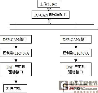

本系统为一个基于分布式现场总线CAN总线进行通讯,以DSP为微控制器的电机控制系统。为一个具有DSP的高速处理能力和CAN总线通信的高性能和高可靠性的优点结合起来的分布式工业控制系统。系统设计主体分为两部分:其一执行部件:LF2407-A控制电机动作;其二为网络通讯:CAN实现分布式监控通信。
节点 1 节点
图 3 系统结构框图
其系统结构主要可分为三层:第一层、PC机与CAN总线接口层----实现PC机与CAN通讯总线之间的可视化操作控制,以PC-CAN----智能型CAN总线通讯适配卡实现;第二层、CAN总线与DSP控制器LF2407接口层----实现CAN总线和LF2407-A板的CAN控制器的物理接口和通讯;第三层、LF2407的I/O口与步进电机的驱动接口----实现对LF2407-A板的电气隔离保护和步进电机的大电流驱动,完成电机的实际动作。
PC机作为该系统的上位机,有效的利用PC机计算能力强、容量大、人机界面良好的优点。PC-CAN是具有高性能价格比的智能CAN总线通讯适配卡,它使PC机方便的连接到CAN总线上,实现CAN总线与主机PC的高速数据交换。PC-CAN上自带光电隔离,保护PC机避免由于地环流的损坏,增强系统在恶劣环境中使用的可靠性。
