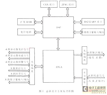

运动控制器的总体性能指标为:作为一个单独的运动控制器使用,控制信号采用数字量方式输出,能控制四轴的伺服电机;最高脉冲输出频率为4MP/s,能处理的编码器反馈信号最高频率为4MP/s;能接收和处理4路编码器反馈信号;可以处理原点信号、正负方向信号、到位信号以及急停信号等数字量输入信号;提供16路数字量输出信号和16路数字量输入信号接口。运动控制器采用DSP与FPGA芯片作为主控芯片,主要包括DSP模块、FPGA模块、FPGA外围电路模块和数字量输入输出接口模块。
采用基于DSP与FPGA的运动控制器,能够实时完成复杂的轨迹运算,而且利用DSP的高速数字信号处理功能和FPGA功耗低、主频高的优点,能充分显示该运动控制器的优点。采用DSP与FPGA相结合的运动控制器可以方便地对系统的控制策略进行修改,对控制参数进行修正,并可使设备具有良好的可靠性、可维修性,而且还降低了成本。系统还可以采用更多的智能控制策略,结构灵活,有较强的通用性,适合于模块化设计,能够提高算法效率,且易于维护和扩展。总体设计方案原理框图如图1所示。

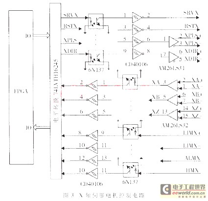

X轴伺服电机控制电路如图3所示。Y轴、Z轴、U轴伺服电机控制电路与X轴相同。
(1)输入输出开关量接口设计。输入信号主要包括限位开关信号LIMX+、LIMX-~LIMU+、LIMU-,伺服报警信号ALMX~ALMU和回零信号HMX~HMU。输出信号主要包括伺服使能信号SRVX~SRVU和复位信号RSTX~RSTU。当检测到这些信号后,确定具体触发的信号,限位信号触发,则立即停止对应电机该方向的运动,直到限位消除,电机才能在该方向继续运动;回零信号触发,则电机等待Index信号的输入后立即让电机反向运行用户设定的回零距离作为机械零点;伺服报警信号输入时,程序立即停止该电机的运动,直到用户将报警清除。
(2)输出控制脉冲电路设计。输出控制脉冲信号为伺服电机的4路脉冲控制输出信号。此控制采用“脉冲+方向”指令,由于每个控制轴分别有脉冲和方向信号,所以4路共8个输出信号。输出控制脉冲信号由FPGA输出,要先经过电平转换,将FPGA的I/O引脚的3.3 V变为5 V,再经过光电隔离,然后再经过施密特触发器整形后输出。由于脉冲和方向信号需要进行差分,所以将信号接入差动线驱动器后再输出。XPLS~UPLS为脉冲信号,XDIR~UDIR为方向信号。差动线驱动器由AM26LS31构成,该电路的功能是将输入的单极性的方波信号转化为一对极性相反的电机驱动信号,它的高阻抗输出状态在电源掉电时是有保障的。
(3)反馈脉冲处理电路设计。伺服电机的编码器信号直接接入到电机驱动器中,驱动器提供三对差分信号A+、A-、B+、B-、Z+、Z-作为反馈。这三对信号由于受到驱动器内部大电源的干扰,在电机旋转时,所发出的信号会出现许多毛刺,直接接到FPGA中会引起误判断,所以三对信号经过差分电路转化为单路信号A、B、Z。差分电路由AM26LS32构成,该芯片功能与AM26LS31相反,该电路的功能是将输入的一对极性相反的编码器反馈信号转化为单极性的方波信号。A、B两路为正交编码脉冲,Z路每转产生一个低电平脉冲,用于回零时的精确定位。

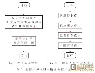

DSP控制程序主要由一个定时中断构成,主程序启动后,首先完成对TMS320F2812的初始化及系统的一些基本配置,并处于等待状态。运动控制功能是在伺服中断服务程序中实现的。主程序和伺服中断服务程序基本流程如图4所示。
