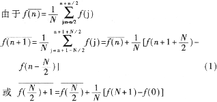

高斯滤波器是一个低通滤波器,其方程
,可以证明,高斯滤波器可用均值滤波器多次逼近,一般情况下,大于或等于三次逼近就可近似于高斯滤波器,所以,在设计高斯滤波器时,可以用设计均值滤波器逼近代替高斯滤波器。
式中n为当前采样点序号,N为窗口宽度,显然均值滤波器实际上可由一次加法运算,一次减法运算和一次除法运算完成,而与窗口的宽度无关,若取窗口宽度 ,上述累加和只需右移k位即为均值。
显然,上述算法不管窗口大小如何,其速度都一样快,所以,本算法对宽窗口滤波更为有效。
