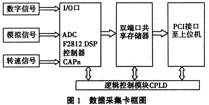

数据采集卡的硬件实现利用F2182的众多新特性,数据采集卡可以处理:16路异步或同步模拟信号、16路数字信号、6路转速信号。采用PCI接口与上位机相连。其系统结构如图1所示。

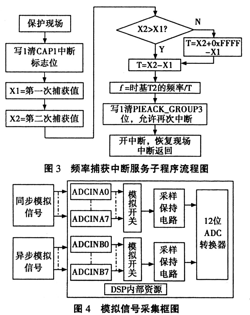

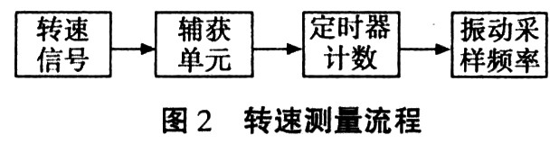

F2812的事件管理模块EV共有6个捕获单元,每个单元的施密特触发器可以捕获到相关引脚的跳变。可监测的跳变可以是上升沿、下降沿或者两者都监测。利用捕获单元的中断功能和定时器就可以很容易地实现对转速周期的测量,并且为转轴的振动测试提供采样的基频。其测量流程如图2。

利用F2812内部增强型A/D可以在一块采集卡上实现对同步、异步模拟信号的采集和A/D转换。其示意图如图4所示。
在F2812片内有两个独立的8路模拟开关,既可以单独使用也能级连使用。如图4所示同步信号送入ADCINA模块,其它信号直接送入ADCINB模块,然后由DSP内部的12位A/D转换模块进行A/D转换。用户还可以根据实际应用对外部采样电路进行调整,以满足不同的要求。

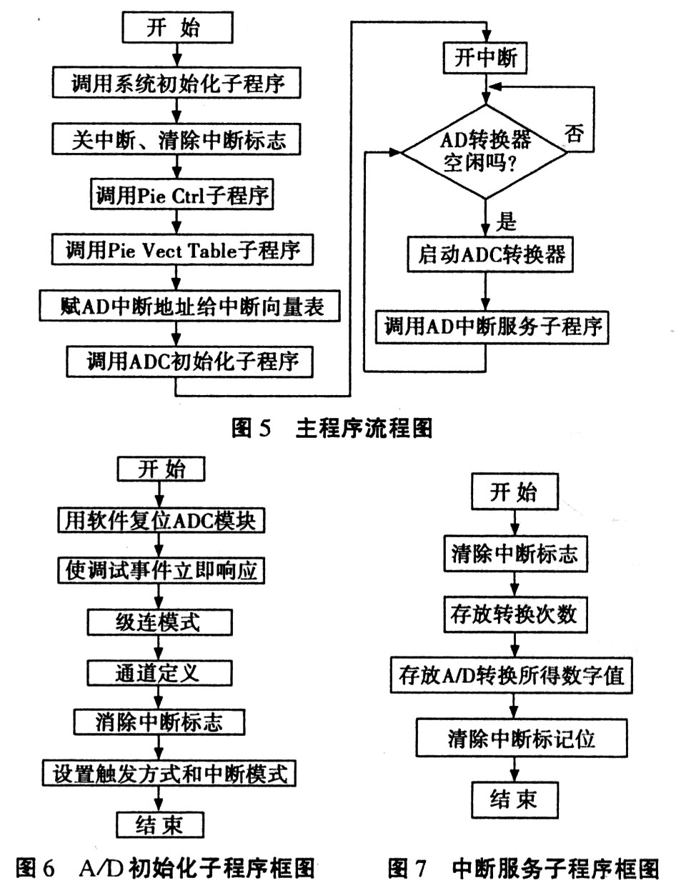

运用TMS320F2812片内集成的A/D转换器进行数据采集。程序首先对A/D进行初始化,当A/D非常忙时,启动16个A/D通道进行转换,主程序进入死循环;当A/D正常转换完毕后,进入中断服务子程序。中断服务程序将16个A/D转换结果读入数组al[16]中,并再次启动16个A/D通道进行转换,如此循环往复。程序设计使用C++语言编写源程序。A/D初始化子程序框图如图6所示。中断服务子程序流程如图7所示。
