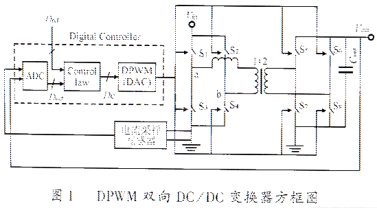

数字脉宽调制(DPWM)双向DC/DC变换器的基本结构如图1所示。本文采用全桥隔离型双向DC/DC变换器作为实验装置的主电路结构。 控制器由模数转换器(ADC),DPWM控制模块和离散调节控制模块组成。
其中ADC模块把可调量(典型的是采样输出电压Vout)离散量化,DPWM把控制信息转化为PWM脉宽信号,离散控制中心执行对反馈量的计算调制。

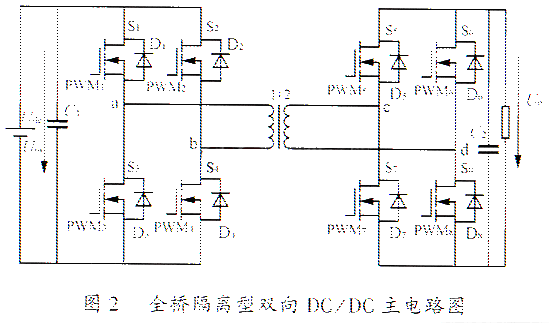

下面对双向DC/DC主电路的工作原理进行简单分析,其主电路如图2所示。

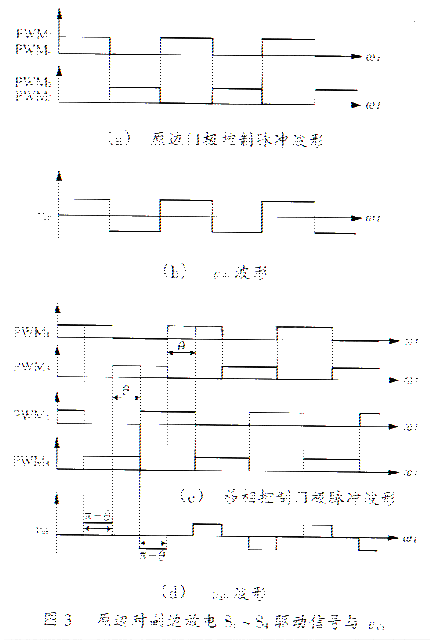

满调制时S1~S4驱动波形如图3所示,图中的波形没有考虑死区,即认为开关管为理想器件。图3(a)中PWM1和PWM4同相,没有移相,此时副边输出电压最高,如果不计损耗,那么副边的输出电压为nVin,这是满调制时的输出,此时副边通过主开关反并二极管来整流,即为不控整流。原边的开关作用相当于把输入信号调制为交流的方波信号,副边二极管则把该信号解调为直流电压输出,此时不存在脉宽的空缺,同时封锁副边脉冲。变压器原边输入信号vab如图3(b)所示,由于S1及S4和S2及S3的脉宽均为T/2(T为开关周期),vab正半波和负半波经历时间均为T/2(即π),vab经过副边整流之后可得到最大的输出电压。 移相控制时门极脉冲如图3(c)所示,S4门极脉冲比S1门极脉冲滞后一个角度θ,vab如图3(d)所示。因此,可以通过控制滞后角度θ的大小来控制输出电压。在数字控制器中可以用软件设定滞后角度θ来控制输出电压,即可以通过移相控制使输出电压可调。

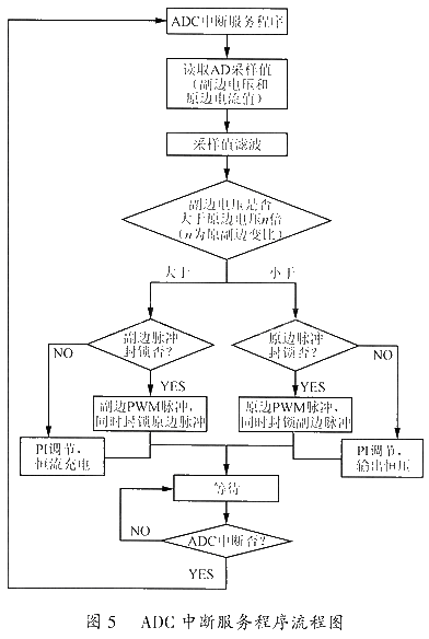

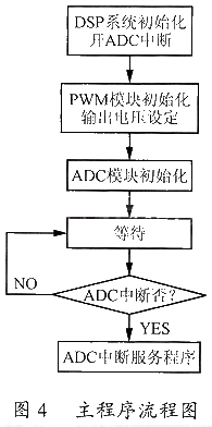

主程序流程图和ADC的中断服务程序流程图分别如图4和图5所示,在软件进行移相控制实现输出电压可调的同时,软件实现电压环的调节,使输出稳压。由于TMS320LF2407内部带有ADC模块,因此,输出电压值通过电压LEM采样反馈给DSP的ADC模块,在AD中断程序里读取采样值,然后进行数字滤波和数字PI调节,使输出稳压。
一般充电要求是恒流充电,所以,充电时反馈用电流环,对原边的充电电流进行PI调节,实现恒流充电。本实验中原边供电电源为蓄电池,由于其电压为12V,真正要实现电流反向,使原边的二极管导通,考虑到变压器原副边的变比为1:2,副边电压必须超过24V时才能实现电流反向,故必须得对副边电压采样。对副边电压的采样,不仅实现了PI调节,同时也用来控制双向工作方式的切换。在双向DC/DC的负载端电压上升到一定程度时可以使能量倒流,对原边进行充电,使副边多余的能量能够反馈给原边。

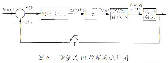

电压采样和电流采样是实现输出电压可调及稳压和充电电流恒定的关键,在DSP的中断服务程序中对采样值进行数字滤波和PI调节。程序根据给定输出电压参考值和充电电流参考值进行PI调节,当原边输入电压变动时,副边输出电压稳定在给定值;而当副边负载电压有波动时也可以根据给定电流参考来调节相移大小,控制原边充电电流值。数字式PI调节采用的是增量式PI控制,其系统框图如图6所示。由于DSP具有强大的计算能力以及EV(EventManager)模块,则PWM信号可以方便地得到,因此,硬件部分可以大大简化,控制电路部分可以全部省略而由软件来代替,即软件实现PI计算控制以及PWM信号的产生。但是,考虑到DSP的安全性问题,必须有光耦隔离。

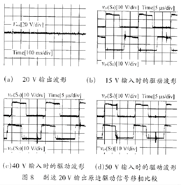

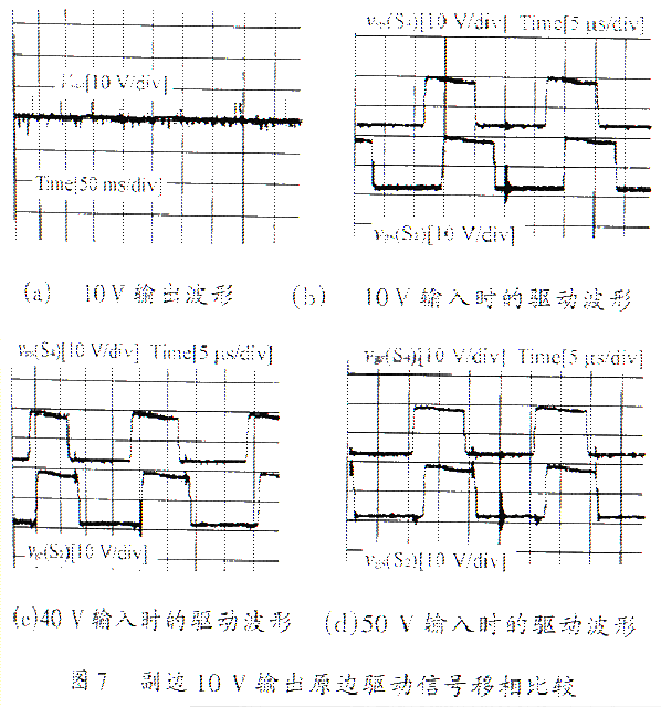

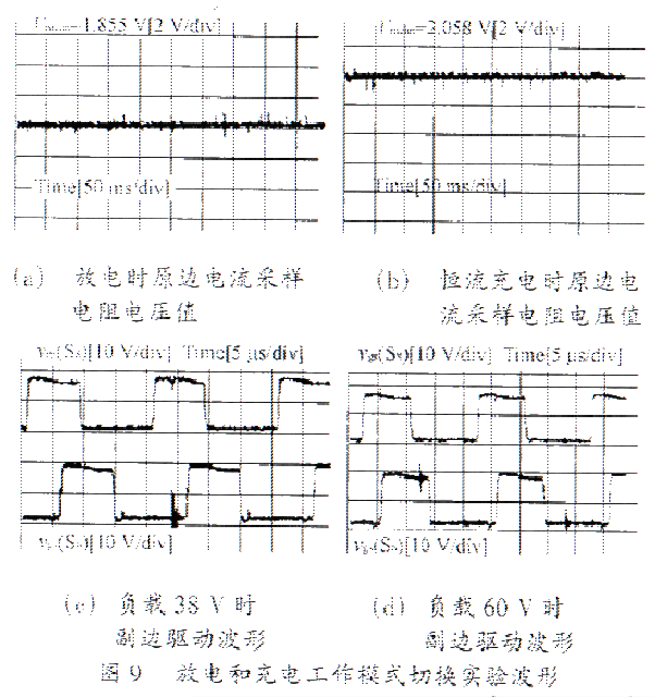

图7(a)所示为副边输出10V时的实验波形,当输入电压分别为10V,40V,50V时,S2和S4的驱动波形分别如图7(b),(c),(d)所示,可见当输出电压给定时,而输入电压可变,可以通过前文所提到的增量式数字PI控制实现移相控制,使输出稳压得以实现。图8为副边输出20V时的输出电压波形和各主开关的驱动波形。 图9所示为由原?对副边进行放电到副边对原边进行充电工作模式切换的实验波形。其中图9(a)所示为原边对副边放电时的原边电池输出电流采样电阻电压值;图9(b)所示为副边对原边进行充电时原边输入电流采样电阻两端的电压值;
图9(c)及图9(d)为副边对原边进行充电时负载侧电压可变时的副边主开关的驱动信号。从实验波形可以看出当负载侧电压可变时,由于原边的输入电流给定,为了维持该输入电流不变,必须使副边的控制信号移相,这样才能满足恒流充电的要求。采样电阻阻值为10Ω,因此,蓄电池恒流输入电流维持在0.2A。从实验波形得到证实,该数字PI控制实现了上述电压输出稳定及可调和恒流充电的要求,同时PI的参数可以在程序里面方便修改,因此,实验调试比较方便。
