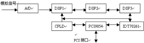

系统结构主要包括A/D转换、数据存储、逻辑控制,时钟分配和数据传输五大模块。以DSP为核心处理单元的信号处理机是以PCI插卡的形式直接插入计算机的PCI总线插槽中。信号处理机通过PCI接口芯片与PCI总线连接,其功能是实现PC机与信号处理机之间数据传输和存储。其系统结构图如图1:

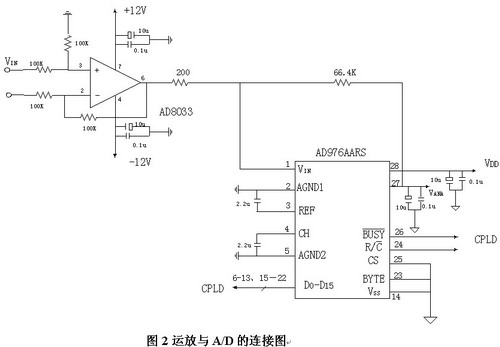

其中A/D转换器采用AD公司16位高精度A/D芯片AD976ARS,它是采用电荷重分布技术的逐次逼近型模数转换器,器结构比传统逼近型ADC简单,且不再需要完整的模数转换器作为核心。AD976ARS具有以下特点:
*它是16位的高精度A/D,可以做到16位不失码。
*带有高速并行接口。
*转换速度为200ksps。
*可选内部或外部的2.5V参考电源。
*带有片上时钟。
可直接接运放AD8033输出,其中AD8033是低功耗、高精度的运放,这里接成跟随器模式。转换时钟由CPLD给出(R/C)信号,CPLD转接DSP1的TMR0E,并倒相后形成R/C信号,这样,数据采集的周期由DSP的定时器控制,可以实现周期可调的。又将AD976AARS的BUSY信号引入到CPLD,用于锁存A/D转换数据。运放与A/D的电路结构如图2:

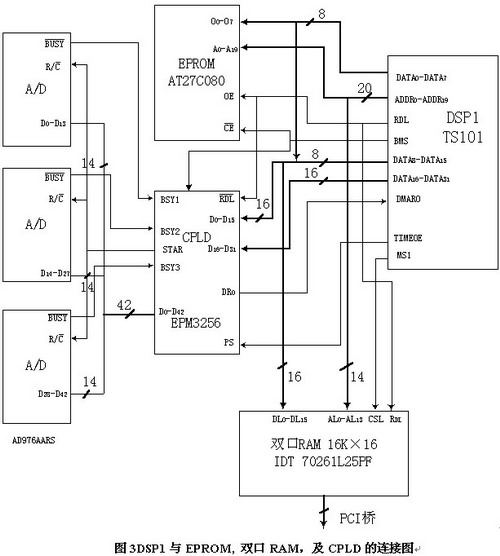

系统采用1片CPLD(EMP3256)作A/D转换输入数据锁存、产生DSP所需的复位信号等。同时,CPLD还要完成PCI桥的一些控制信号的生成、转接。实际上也就是作为PCI局部总线的仲裁器,它对PCI接口芯片和DSP提出的占用局部总线的请求进行仲裁,协调它们之间的逻辑关系,使局部总线上的操作顺利进行。系统还采用了两片16K×16位的双口RAM IDT70V261来构成DSP信号处理机与PCI的接口,其中RAM1作数据输入,RAM2作数据输出。
PCI桥采用PCI 9054完成,PCI 9054是PLX Technology公司的较新产品,是一低成本,低功耗,功能较强的PCI桥芯片,可以连接PC机的PCI总线和局部总线,是先进的PCI I/O加速器,采用了先进的PLX数据流水线结构技术,是32位、33MHz的PCI总线主I/O加速器;符合PCI本地总线规范2.2版,有M、C、J三种模式;针对不同的处理器及局总线特性可选,尽量减少中间逻辑;具有可选的串行E2PROM接口,本地总线时钟可和PCI时钟异步。PC9054内部有6种可编程的FIFO,以实现零等待突发传输及本地总线和PCI总线之间的异步操作;支持主模式、从模式、DMA传输方式,因其强大的功能可应用于适配卡和嵌入式系统中。但由于DSP没有提供直接与PCI 9054接口的引脚,故采用双口RAM作数据缓冲,其优点是不必改造PCI产生信号以适应DSP的要求。时序配置上较为容易。同时,分开设置的输出输入通道,也方便了用户的应用。
DSP1与EPROM,双口RAM,及CPLD连接如图3:

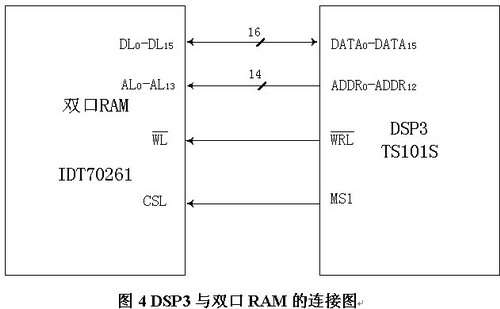

双口RAM采用IDT70261,它是由美国IDT公司生产的高速16kX16带有中断的双端口SRAM。它采用100—pmTQFP封装,典型功耗为750mW,最大存取时间有两个等级:商业级有15/20/25/35/55ns(max),工业级有20/25/35/55ns(max)。它具有如下特点:
(1)有两套完全独立的控制线,地址线和I/O线,允许两个独立的系统同时对双端口存储器进行访问。
(2)具有完全独立的忙逻辑,可以保证两个系统对同一单元进行读写操作的正确性。 (3)中断逻辑允许CPU通过端口直接进行通信,标识器逻辑允许两个控制器共享资源。
(4)允许数据高速存取,最快存取时间为15ns,可与大多数高速处理器配合使用,无需插入等待状态。
(5)具有Master/Slaver控制脚,在存储容量和数据位宽上能方便地扩展。
(6)各端口完全异步操作。
双口RAM作DSP3(TS 101S)输出暂存,故与DSP3的WRL相连。DSP3与双口RAM的连接如图4:

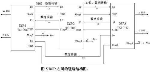

本系统采用DSP片之间以链路口互连方式,每对DSP间保留2个链路通道,总数据速率可达500Mbyte/S。采用链路口互连可以大大简化PCB板的复杂度。链路口互连是ADSP系列芯片的特有功能,也是ADSP处理器能以低成本组成多片高性能信号处理机的主要因素。DSP间的连接如图5:
