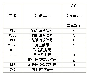

本语音信号处理平台需要考虑以下几个方面的设计要求。在运算量方面,本平台上运行的几种语音编码算法都具有比较高的运算复杂度,经过CCS的仿真测试结果表明,至少要求DSP芯片有50MIPS的处理能力。在接口设计方面,搭载本声码器模块的通讯平台定义了如表1所示的接口管脚,其中VIN和VOUT分别连接到通讯平台的话筒和听筒上的输入和输出话音,PTT连接到话筒的按钮上,按下PTT表示请求通话。TXD和RXD分别是发送和接收的数字语音码流信号,RTS和CD分别是发送和接收码流指示,为低电平的时候表示码流有效。TXC为系统的同步时钟。在功耗方面,由于是手持式设备,要求采用低功耗设计,以延长电池的使用时间。另外,设计系统的安全性也是一个需要考虑的因素。
