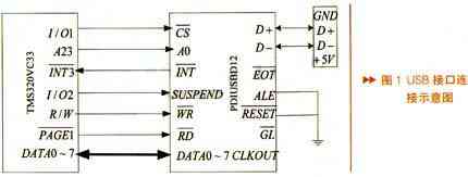

DSP与PDIUSBD12的连接如图1所示。采用单独地址/数据总线配置,即用DSP的某地址线控制PDIUSBD12的A0引脚,实现命令数据的选择。A0=1表示传送命令,A0=0表示传送数据。片选(CS )及挂起(SUSPEND)信号分别由DSP的I/O口控制。读写选通信号WR 、RD 可以用DSP的R/W引脚及其取反后控制。但这样需要在电路中增加反相器,为了节约器件从而缩小电路体积,可以另外选择一个I/O口控制PDIUSBD12的读选通RD。本设计中选用PAGE1,通过对不同地址的访问来区分对PDIUSBD12的读写操作。这样PDIUSBD12只占用微控制器的三个地址资源,其一用来向PDIUSBD12写命令,其二用来向PDIUSBD12写数据,另外一个用来从PDIUSBD12读数据。对DSP而言,PDIUSBD12就相当于一个有8位数据总线和3个地址的存储器件。
设备采用自供电方式,需要将EOT 通过一个10k?的电阻接至USB电缆的VCC(+5V)端,并加1M?下拉电阻,借此检测USB设备是否已经连接到USB口。

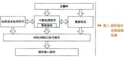

固件程序设计成中断驱动模式,采用模块化设计,其总体结构如图2所示。
主循环
主循环中主要完成DSP的寄存器及端口初始化,向PDIUSBD12发送设置模式命令,接通SoftConnect。判断是否接收到建立包(setup package),若收到则调用标准请求处理程序进行处理,若收到主机请求信号,则调用数据发送程序发送数据。

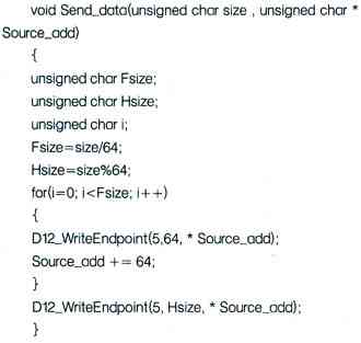

当用户通过主机端应用程序向设备索要数据时,DSP调用数据发送子程序完成数据发送,针对发送数据量的大小,可以选择使用端点1或者端点2完成。对于主机发送数据的接收,在端点0及端点1的IN中断子程序中即可完成。发送数据子程序如下:
