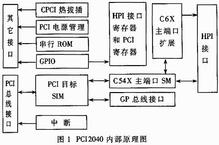

PCI2040是TI公司生产的专门用于DSP与PCI总线之间的桥接芯片,内部原理图如图1所示。关于PCI2040具体介绍可以参照TI公司的相关资料(见参考文献1)。PCI局部总线标准由Intel公司提出并由外围部件联合专门权益组织(PCISIG)制定。目前PCI总线已不再是一种局部总线,而成为一种受欢迎的高端总线和现代总线,被广泛运用于图形、图像、动画及其它各种外设对高速数据进行传输。

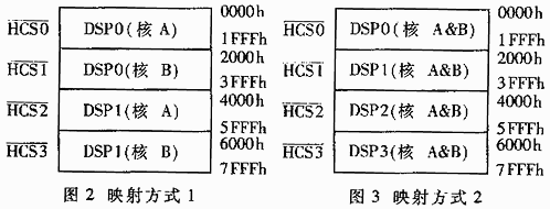

TMS320VC5420是具有A、B两个核的DSP,根据TMS320VC5420的数量,有两种将TMS320VC5420映射到主存或PC存储空间的方式。若TMS320VC5420的数量少于三个,可用映射方式1(如图2)。如果TMS320VC5420的数量多于两个,可用映射方式2(如图3),这种方式将每个DSP映射到一个特定的存储器空间,每个DSP核或DSP子系统占用同样的存储空间。 值得注意的是:控制空间的偏移量是相对于PCI2040上的256字节PCI配置寄存器中的14H处控制空间基址寄存器所代表的值。

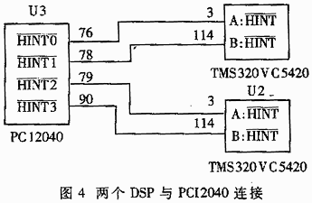

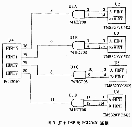

根据连接到PCI2040的TMS320VC5420数量可决定多个中断的处理方式。 如果有两个或更少的TMS320VC5420,可以将第一个TMS320VC5420的A_HINT连到HINT0,将B)HINT连到HINT1。将PCI2040的HINT2和HINT3连接到第二个TMS320VC5420的A_HINT和B_HINT(如图4),这种情况下存储器的设置利用映射方式1。 如果板子上含有多个两个的TMS320VC5420,此时需要将每个DSP上的两个中断相与(如图5)。每个DSP上的中断共享PCI2040的同一根中断线,这样就无法知道某个DSP上到底到个子系统申请的中断。此时必须向每个子系统中HPLC寄存器的HINT位写1, 这种情况下存储器的设置利用映射方式2。

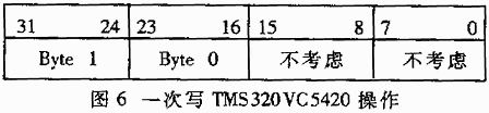

当向HPIA(HPI地址寄存器)、HPIC(HPI控制寄存器)和HPID(HPI数据寄存器)写数据时,由于PCI2040对HPI口两个周期的操作是针对同一个寄存器,所以第一个周期写的数据会在第二个周期被覆盖。故应将数据多次写到寄存器中,对保证写入数据的正确(如图6)。

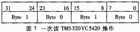

当从HPIA、HPIC、HPID寄存器读数据时,PCI读这些寄存器两遍,返回PCI双字节的上下两部分(如图7)。
