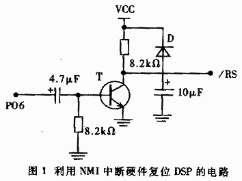

NMI中断可用作软件复位,但因为中断矢量仅仅是一条转移指令,因而它既不中止存储器操作也不初始化状态位。如果要求DSP重新对外围器件设置,则利用NMI软件复位不能满足要求。根据实际,笔者设计了一个利用NMI中断硬件复位DSP的电路,如图1所示。 在NMI中断服务程序中,DSP给PO6口一个正永冲即可使DSP复位,但应注意新增电路中的RC时间常数应小于DSP原有复位电路的RC时间常数,以免影响DSP正常复位。
