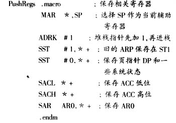

为了方便使用,首先应定义两个宏:

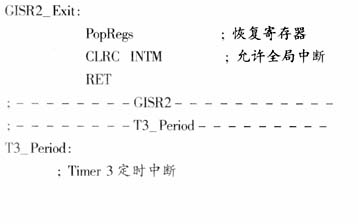

其中PushRegs用于保存寄存器的值,而PopRegs用于恢复寄存器的值。应用举例如下:

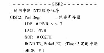

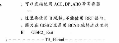

如将Timer 3作为一般的1ms定时器使用,那么,中断服务程序如下:
因为该硬件只有8级堆栈,所以在编写程序时,应尽量使用跳转指令而少用CALL指令,这样在中断比较多的场合就不致于发生堆栈溢出。
