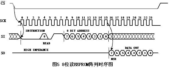

TMS320F241的SPI接口有可选择的四种不同的时钟模式,如何选择时钟模式是它与各种扩展SPI接口器件实现时钟同步的关键。X5043的数据在时钟下降沿从SO引脚上输出并在时钟上升沿从SI引脚上锁存。读操作时,在其从SI引脚输入的最低位地址所对应的时钟下降沿,其SO引脚开始输出数据,如图5所示。 作为主器件的DSP可以选择 ‘上升沿,无延时’和‘上升沿、有延时’两种时钟工作模式。‘上升沿,无延时’模式与X5043的工作模式一致,数据在SPICLK信号的时钟上升边沿(从低电平到高电平)从移位寄存器移出在SI引脚上锁存,在时钟下降边沿(从高电平到低电平)从SO引脚上输出的数据锁存到移位寄存器中。‘上升沿,有延时’模式如图4所示,数据在SPICLK信号上升沿前半个周期从移位寄存器移出,在紧接着的上升边沿在SI引脚上锁存,在时钟下降边沿(从高电平到低电平)从SO引脚上输出的数据锁存到移位寄存器中。

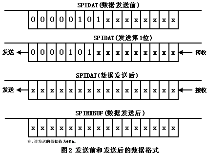

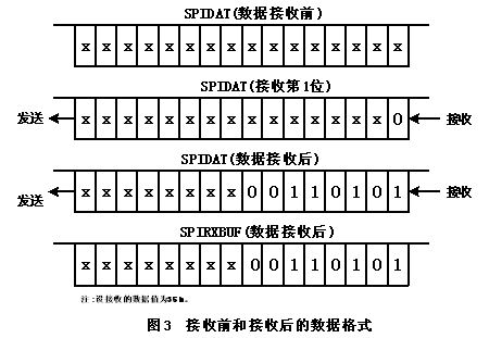

DSP中SPI有16位的发送和接收能力,且接收和发送均是双缓冲。所有数据寄存器都是16位宽的,而X5043的地址、数据寄存器均是8位的,将DSP中SPI传输字符长度设置成8位宽。要向X5043存储数据时,DSP将一个8位字节长度的数据写入SPIDAT或SPITXBUF的高8位上如图2所示,在时钟信号的作用下,以左对齐方式发送,先发送数据的最高位。DSP接收一个8位字节长度的数据,是以右对齐方式接收如图3所示,8位字节长度的数据写入SPIDAT或SPIRXBUF 的低8位上。

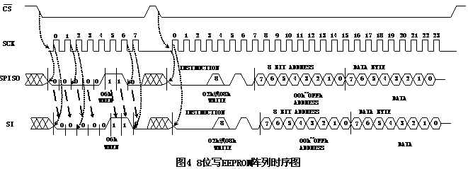

EEPROM存储器阵列中写数据 如图4所示,向EEPROM存储器阵列写入任何数据之前,必须用WREN指令设置WEL位。首先将CS拉低,向器件输入WREN指令,然后拉高/CS。再次拉低/CS并输入WRITE指令,紧跟随8位地址,然后是要写入的数据。WRITE指令的位3是地址位A8,该位选择阵列的高半部分或是低半部分。如果/CS在WREN和WRITE之间不变为高,则WRITE指令将被忽略。为了完成写操作,在最后一个被写入的数据字节的位0完成后/CS必须被拉高。如果它在任何其它时间被拉高,写操作将不完成。
写1个字节数据的程序代码如下: WRITE: KICK_DOG CALL RSDR_WIP ;读状态寄存器检查WIP位 ;写WREN指令代码段 SPISTE_LOW ;置低SPISTE引脚,从而选通X5043 LDP #0 SPLK #WREN,SPI_Xdata CALL XMIT_VALUE SPISTE_HIGH ;置高SPISTE引脚,禁止X5043 CALL RSDR_WIP ;读状态寄存器检查WIP位 ;写WRITE指令/地址/数据代码段 SPISTE_LOW ;置低SPISTE引脚,从而选通X5043 LDP #0 SPLK #WRITEl(h),SPI_Xdata CALL XMIT_VALUE ;输入寄存器指令 LDP #0 LACL address1 SACL SPI_Xdata CALL XMIT_VALUE ;输入寄存器地址 LDP #0 LACL data1 SACL SPI_Xdata CALL XMIT_VALUE ;输入寄存器数据 SPISTE_HIGH ;置高SPISTE引脚,禁止X5043 CALL RSDR_WIP ;读状态寄存器检查WIP位,X5043完成内部非易失性写 RET

如图5所示,/CS只要拉低选中器件。8位READ指令送到器件,后面跟随8位地址,就可以读取指定地址下的EEPROM存储器阵列中的数据。READ指令的位3选择器件的高半部分或是低半部分。在READ指令码和地址送出后,在选定地址的存储在存储器中的数据即在SO线上移出。读操作由拉高/CS而终止。读1个字节数据的程序代码如下: READ: KICK_DOG CALL RSDR_WIP ;读状态寄存器检查WIP位 SPISTE_LOW ;置低SPISTE引脚,从而选通X5043 LDP #0 SPLK #READl(h),SPI_Xdata CALL XMIT_VALUE ;输入寄存器指令 LDP #0 LACL address1 SACL SPI_Xdata CALL XMIT_VALUE ;输入寄存器地址 LDP #0 LACL data1 SACL SPI_Xdata CALL XMIT_VALUE ;此data1无意义,使SPI口连续提供时钟信号,使数据输出 ;输出的数据存储在SPI_Xdata中 SPISTE_HIGH ;置高SPISTE引脚,禁止X5043 RET 由于X5043是一个半双工器件,在WRITE子程序中从SPIRXBUF中读出来的数据是无效的,同时,在READ子程序中写向SPITXBUF的data1数据也是无效的,只起启动发送时钟的作用。
