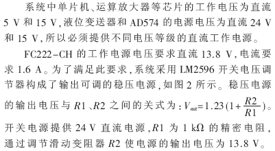

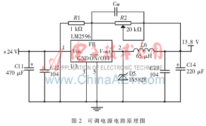

2.3 电源模块
另外,还要求电源尺寸尽量小,能使电源部分与AVR系统中的控制与驱动部分放在同一个控制盒内。整个电路结构简单、工作可靠,各路输出之间相互电气隔离,其中要求控制电源的主输出功率大,稳压精度为±5%,用作驱动的各路输出功率较小,稳压精度为±10%。

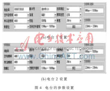

3.2 数传电台的参数设置
数传电台的参数设置包括地址码、版本号、功率等级、信道选择、空中波特率、串口波特率、数据位、校验方式、频率逆变模式、带宽等参数的设置。2个电台的参数设置如图4(a)、图4(b)所示。

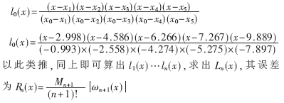

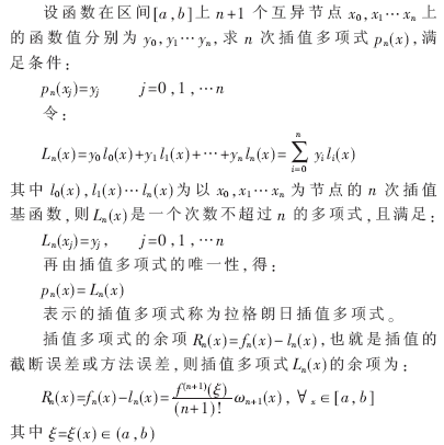

3.3 利用拉格朗日插值法进行数据处理
压阻式传感器的测量精确度很大程度上受非线性和环境温度的影响,如何对传感器所产生的误差进行补偿就成为设计中的关键环节。在硬件上,一般补偿方法都是修正桥路电阻的差异性以及桥臂电阻的漏电流、装配应力等,但由于其外围元件较多会导致稳定性差、精确度不高,在复杂的工况下很难达到理想的预期效果[1,2]。随着微处理器技术在传感器领域的应用,使得通过设计软件算法实现传感器工作特性的自动补偿成为可能。本设计着重分析了单晶硅压阻式压力传感器工作特性曲线的变化,给出了一种对其误差进行修正的软件算法,可在很宽的温度范围内保证传感器的精确度几乎不变,并可广泛移植于其他压阻式压力传感器的补偿设计。

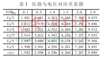

随着压强的增大电压逐渐增大,经多次实验,可测得如下有效数据,见表1。
由于实验测得的数据存在一定的微小的误差,所以应该使用滤波手段,去伪存真,得到所需要的近似值。在此采用冒泡法进行处理,去掉最大最小值,然后取算数平均值(注:0.1 Mpa即在地面测的电压值,对应1个标准大气压)。
U0:第一组测得的电压值。
U1:第二组测得的电压值。
U2:第五组测得的电压值。
x(n):滤波后的电压值,n取1、2、3、4、5分别对应5个压强采集点。
利用拉格朗日插值算法对其进行解析:

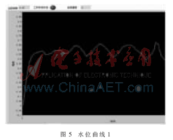

(1)有时会出现电路接触不可靠、微处理器复位、死机、外壳漏电。
(2)上位机显示信号抖动,失真严重。
(3)无线通信的信号质量差。
图5为实验中的水位曲线。

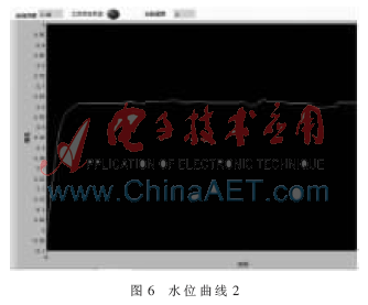

(4)由于电缆长度为300 m,会在导线间形成分布电容,并且多余的电缆缠绕在卷筒上,等效一个大电感,会对电路稳定性造成影响,因此采用软件滤波(冒泡法)的方法进行弥补。处理后图形如图6。
此次设计的系统已经成功运行了2个月,没有出现任何故障现象。通过现场实验表明:该整定方法能有效减小测量误差,满足现场的使用要求,保证系统的可靠运行。同时提出的可靠性设计方案对同类产品的设计和应用具有一定的借鉴价值。
