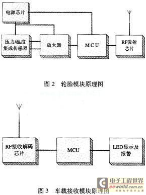

本文设计了一种直接式TPMS,其原理如图1所示。该系统由两部分组成,轮胎模块和车载接收模块。其中,轮胎模块包括压力和温度传感器、A/D变换器、控制器及射频发射器等,如图2所示。车载接收模块包括了射频接收器、控制器以及显示报警装置等,如图3所示。
该系统的基本工作原理如下,把轮胎模块装置在轮胎内,压力和温度传感器检测轮胎内部当前的应力和温度信息,获得的模拟信号经过A/D变换器转换成数字信号,然后通过射频发射器发送出去。车载接收模块装置在驾驶室内,射频接收器接收来自轮胎模块的应力和温度信息,当轮胎压力过高或者过低时,通过显示和报警装置发出报警信息。
在轮胎模块,设计了一种新型的压力温度集成传感器作为轮胎压力监控传感器。该传感器集成了压力和温度两种传感器,具有体积小、成本低、测量精度高等特点。采用低噪声四通道放大器,可以方便实现对压力和温度两种信号的放大。控制器采用摩托罗拉的MC6S08QG8芯片,该单片机的工作电压为3 V,与传感器的工作电压一致。射频发射芯片采用摩托罗拉的MC33493芯片,该芯片具有3 V供电以及功耗低等特点。
在车载接收模块,射频接收解码芯片采用摩托罗拉的MC33594芯片,该芯片是和射频发射芯片MC33493芯片配套的射频接收芯片,其工作电压是5 V。控制器采用摩托罗拉的MC9S08AW16单片机,该芯片的内核为S08,可以与轮胎模块的单片机MC6S08QG8采用同样的开发环境,另外该芯片为5 V供电,与射频接收芯片以及LCD显示芯片电平兼容。
