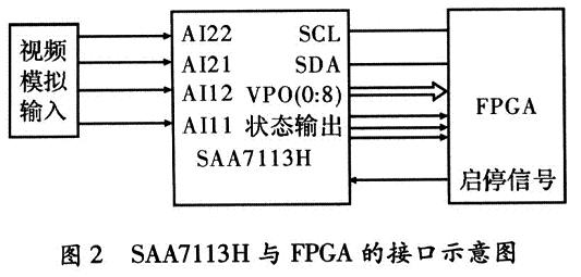

用可编程视频输入处理器SAA7113H进行视频信号处理。SAA7113H内部集成了强大图像色度、亮度处理功能以及多种输出模式;有32个工作寄存器,在系统复位时,必须通过I2C总线对其进行初始化。本系统使用灰度图像,没有使用色度信号,所以数据线为8位。SAA7113H与FPGA的接口,如图2所示。

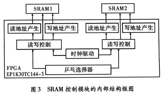

FPGA主要作用是把图像采集芯片传过来的图像原始数据,采取乒乓操作的方式,暂存于两片SRAM中。当FPGA开始接收第一帧图像时,把该帧图像根据FPGA内部生成的地址存储在SRAMl中,一帧图像接收完毕后,向ARM传送。同时,把下一帧图像暂存于SRAM2中,然后传给ARM,依次循环。这样就可以实现图像的高速采集。本系统选用了Alter公司的EPlK30TCl44—3,它采用EECMOS技术,144引脚TQFP封装,容量为10万门,具有高密度、低成本、低功耗的特点。FPGA的内部结构包括时钟驱动模块、SAA7113H控制模块、SRAM控制模块、ARM数据交换模块等。SAA7113H控制模块主要负责对视频采集芯片SAA7113H的初始化和启停等功能控制;SRAM控制模块则主要进行读写地址生成、“乒乓”读写控制等;ARM数据交换模块负责向ARM申请中断和数据传输。这些模块在设计中利用VHDL语言,在Quartus II环境下进行编程和调试,具体实现方法参见文献。本系统中,主要针对640×480的灰度图像的采集和存储,所以选用了ISSI公司的IS6lIN25616AL,它是一种高速度、低功耗的256 kB×16的CMOS静态随即存储器,能够满足系统的实际要求。SRAM控制模块的内部结构框图,如图3所示。

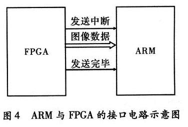

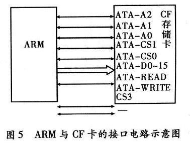

ARM模块的主要作用是,从SRAM中取出图像原始数据,然后进行必要的处理,再存储在大容量的CF卡上,方便用户在PC机上对图像进行必要的处理操作。FPGA接收完一帧图像后,向ARM发出中断请求,ARM收到请求后,通过FP—GA将SRAM中的数据读入。一帧数据发送完毕后,FPGA发出发送完毕信号,ARM对接收到的数据进行必要的处理后,将数据存储在大容量的CF卡上。本系统选用了Philips公司的LPC2214,它是基于ARM7TDSI体系的嵌入式微处理器,内部具有16 kB的静态随机存储器和256 kB的Flash程序存储器,可实现高达60 MHz的工作频率。ARM与FPGA及CF卡的接口电路分别,如图4,图5所示。

  3.2 FPGA与ARM的数据交换
为了实现图像数据的实时采集与处理,应使图像数据的采集与外部图像数据的读取同时进行。因此本系统采用双SRAM缓存结构。这样,在同一时刻,一片可用于存储图像数据,另一片可用于外部ARM对图像数据的读取。两块SRAM存储区乒乓式切换。当图像数据写满SRAMl时,FPGA向ARM发送一个中断信号,然后,AlRM响应中断并读取SRAMl中的图像数据,同时将其写入到CF卡中,图像数据将写入SRAM2,当图像数据写满SRAM2时,FPGA也向ARM发送一个中断信号。ARM响应中断并读取SRAM2中的图像数据,同时将其写入到CF卡中。之后,图像传感器的数据将再次写入SRAMl。

CF卡内部控制器设计完全模拟硬盘,使用标准的ATA/IDE接口界面,可通过IDE接口与电脑连接,而且早已实现无驱动设计,使用非常方便。在本系统中,图像数据通过ARM存入CF卡,因此必须实现ARM对CF卡的配置、读写控制等操作。ARM对CF卡驱动的接口函数由硬件接口函数和用户使用函数组成,硬件接口函数是与系统硬件相关的函数集。主要包括硬件复位函数、ATA寄存器操作函数和ATA设备探测函数;用户使用函数包括ATA设备驱动初始化函数、查找ATA接口设备函数、读扇区函数、写扇区函数、获取设备信息、使设备立即进入待机状态和使设备立即进入空闲状态。由于篇幅所限,这里不再一一介绍,读者可以根据CF卡的具体参数编写相应的函数。
