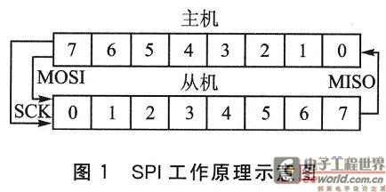

在时钟SCK的作用下,SPI主机发送寄存器的内容顺序移位输出给SPI从机。同时,SPI从机也将其数据寄存器的内容移位输出给主机。图1为其工作原理示意图。

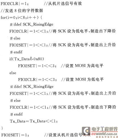

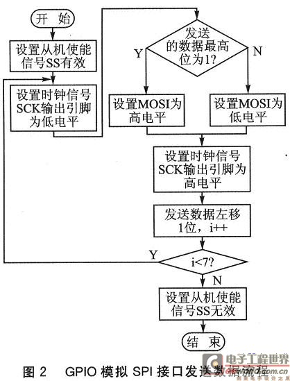

通常,SPI接口的串行时钟SCK按时序可以分为两种:在SCK上升沿采样数据和在SCK的下降沿采样数据。由于SPI接口定义的灵活性,导致了各个厂商生产的具有SPI接口的芯片在工作时序上不一致。为了提高程序的通用性,用条件编译的方法来设置。同时为了增强程序的规整性,作如下设定:P2.0输出 SS从机使能信号;P2.1输出SCK时钟信号;P2.2对应MISO信号;P2.3对应MOSI信号。图2所示为GPIO模拟SPI接口发送一个字符数据的程序流程。发送数据前需将从机使能信号设置为有效,而且一直保持到数据发送完毕。由于是在SCK上升沿数据有效,因此在发送每个数据位前需将SCK设为低电平,然后根据数据最高位来设定MOSI端口的输出电平,最后再将SCK设置为高电平。SPI从机设备便在SCK的上升沿处对MOSI信号线采样,从而读取该数据位电平。在SCK下降沿采样数据,只需将SCK设置高低电平的次序互换即可。
发送数据的实现代码如下:

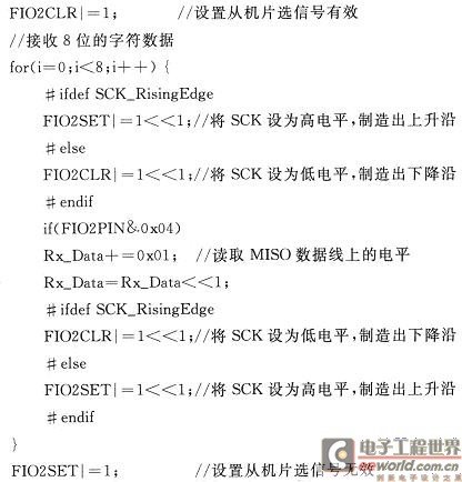

GPIO模拟SPI接口接收数据的流程和发送的不同之处在于读取MISO信号而非设置MOSI电平。限于篇幅,对其不予赘述。接收数据的实现代码如下:
上述的发送和接收代码只是基本的实现,对于不同的SPI器件需要在每次操作后加入不同的延时以满足该器件信号建立和保持的时序要求。此外,根据不同的SCK时序要求,只需设置宏变量SCK_RingEdge即可。

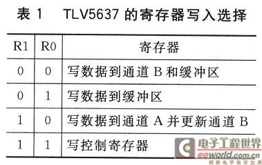

可以看出,16位的数据包含两个部分:编程位和数据位。SPD为速度控制位,1表示快速,0表示慢速;PWR为功率控制位,1表示掉电模式,0表示工作模式;R1和R0为寄存器选择位。表1为TLV5637的寄存器写入选择表。
表1中的写控制寄存器即设置参考电压,数据位的低两位表示参考电压的相关信息。其中,“00”和“11”表示参考电压取自外部,“0l”表示参考电压为1.024 V,“10”表示参考电压为2.048 V。输出电压的幅度由下式决定:

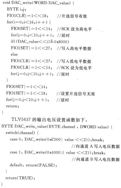

CODE为所写入的电压数据值,REF为所设定的参考电压。此外,在写入电压数据时,12位的数据只保持高10位有效,低2位可以忽略。TLV5637的写函数如下:
经过验证,可以通过GPIO口模拟的SPI接口对TLV5637的输出电压进行精确设置,而且其输出满足系统的电压误差要求。
