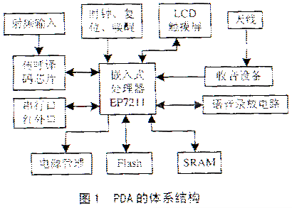

在分析本PDA系统的功能性和非功能需求,充分了解市场硬件行性的基础上,设计了本PDA系统,其硬件体系结构框图如图1所示。
嵌入式处理器EP7211(核心模块)进行数据处理,传呼译码芯片接收传呼信息并根据传呼协议自动译码;LCD提供数据显示输出,触摸屏提供用户输入接口;Flash用来存储可执行应用程序和数据;SRAM为程序运行提供内存空间;语音录放电路完成快速语音记忆功能;串口和红外口完成相关的数据通信工作;电源电路为嵌入式处理器和各外围设备提供所需要的工作电压
嵌入式处理器EP7211是Cirrus Logic公司专门为低成本、超低功耗的嵌入式应用设计。它包含基于RISC体系结构的ARM7TDMI处理器内核和丰富的外围接口,如CODEC音频接口、SPI串行A/D接口、单色LCD接口、RAM接口、串行红外接口、PWM接口、实时时钟RTC以及电源检测接口等。这些丰富的外围接口,不仅降低了系统的设计难度,同时也提高了系统工作的可靠性。EP7211的内核电路工作在2.5V,而外围电路工作在3.3V。它可根据具体情况对内核的时钟进行动态编程控制,可工作在18MHz、36MHz、49MHz和74MHz。另外,EP7211还有三种基本的工作状态:正常操作(operating)、空闲(idle)和等待(standby)。在等待模式时,主时钟被关断,整个CPU及相关外围(除中断和RTC)关断,但可通过触摸屏中断、传呼中断或复位按钮来唤醒。

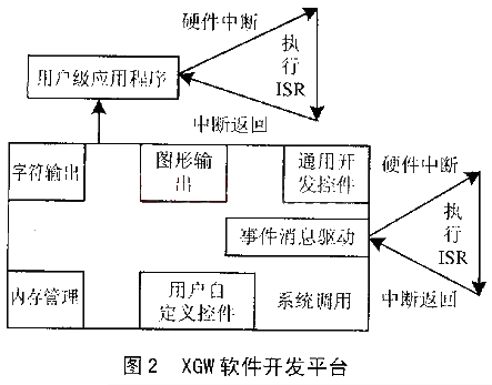

系统软件开发平台采用了我们自主开发研制的、专门面向嵌入式应用系统开发的XGW平台。XGW开发平台措鉴Windows消息驱动机制,是用C语言开发实现的;它功能强大,模块化设计,扩展性强,产品升级容易,而且开发人员较为熟悉,开发成本低,其总体框架如图2所示。
图2全面反应了XGW软件开发平台的体系结构,包括事件消息驱动机制(XGW软件开发平台中的消息分为鼠标消息、键盘消息和定时器消息等三类)、内存管理、字符和图形显示输出、图形组件库等。图形组件库中的编辑框、列表框、按钮、进度条等图形控件为用户应用程序开发提供了应用编程接口API。不过,XGW平台对于系统硬件的中断响应没有提供统一的入口和出口,需要开发人员单独处理。

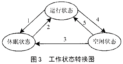

XGW软件开发平台采用事件消息驱动机制。消息采用查询方式,能够实时响应外部中断。在消息循环过程中,系统需要查询消息队列:当有消息出队时,处理器在运行状态处理这个消息所对应的事件;如果一这时间间隔(如2s)消息队列一直是空,系统预测在最近相当长的时间内不会有事件产生,软件编程措施把处理器从运行状态切到空闲状态;如果系统在更长的时间内(如20s)没有事件产生,则系统预测用户需要自动软关机,此时处理器进入休眠状态。在休眠状态下,处理器能够响应实时时钟匹配中断、传呼接收中断以及复位按键;一旦系统捕获到这类信号,则迅速转入到正常工作状态。处理器在运行状态和空闲状态间的切换间隔是必需的,如果切换速度过快,并不能达到降低系统功耗的目的。
为了缩短处理器从空闲或者运行状态切换到休眠状态的时间,系统同时提供了用户手动软关机措施,即通过触笔直接点击屏幕某一指定区域来实现。
本PDA系统中,ARM7处理器三种工作状态的转换如图3所示。
图3中各数字含义如表3所列。
