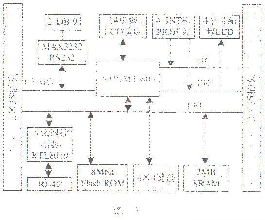

我们开发了NetCARM7开发板(处理器为Atmel公司的ARM7TDMI内核的AT91M40800,主频可达40 MHz)作为中低端实时测控系统开发平台的硬件基础。AT91M40800性能已经可以满足一般测控系统的各种需求,功能简单易用,双面板就可以形成稳定硬件设计,大大降低了开发成本。板上将处理器的所有引脚引出,可以根据实际的项目需求灵活地扩展出新的应用;集成了多达2 MB的 SRAM,保证用户代码可以获得最高的性能。1 MB Flash ROM用来满足绝大多数项目的需求。板上预留了JTAG端口,通过Abatron公司的BDI在线仿真器和IAR公司的集成开发环境Embeded Workbench for ARM 可以实现各种程序的在线调试。板上提供了2个串口,还可以将处理器的UART配置成SPI,除了完成通信功能以外,还可以很容易地连接A/D变换器,满足测控系统的需求。板上还扩展了10 M以太网接口。在网络控制器方面,选用了低成本符合NE2000标准的RTL8019,为平台提供了网络化的硬件基础。此外,板上还集成了液晶及行列式键盘接口,可以很方便地为嵌入式应用系统提供友好的用户交互方式。硬件平台如图1所示。

(1)开发测试板的硬件测试
完成NetCARM7设计、板焊接以后,使用Abatron公司 (http://www.abatron.ch) JTAG仿真器BDI2000,通过编写BDI配置文件对NetCARM7板进行初始化,初步验证板上CPU工作是否正常,检查SRAM、Flash ROM是否可以正常读/写。
(2)BDI2000结合IAR EW的软件测试
在板上存储器正常工作的基础上,使用IAR公司 (http://www.iar.com) 的集成开发环境Embedded Workbench编写出简单的测试程序,其中包括汇编语言、C语言。只要在EW中利用它提供的嵌入式C/C++优化编译器、汇编器、连接定位器,就可以生成目标机的可执行程序;利用EW的C-SPY调试器中支持的RDI接口,就可以和BDI2000建立连接,直接将编写的代码下载到板上在线仿真。由于BDI2000仿真器是通过10M以太网连接计算机,并且通过JTAG接口与目标机相连,BDI2000与目标机的通信速率可达16Mb/s,程序下载速率可达320 KB/s,因此可以大大提高平台软件开发的效率。
在初步的测试程序编写完成以后,逐步对板上的其它外设和通信端口进行测试。
