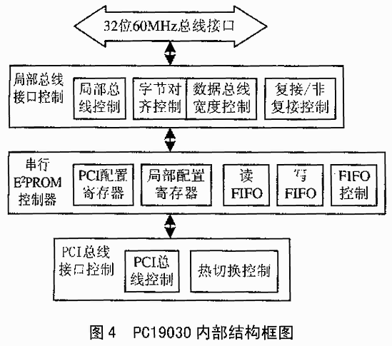

这是一款采用SMARTarget技术的32位、33MHz的PCI目标接口芯片。是目前PLX公司推出的最高级通用PCI目标设备。它完全符合PCI2.2规范,并且是业界提供的第1个支持CompactPCI、热交换规范PICMG2.1的产品。
①特色。32位、33MHz目标接口支持上至132MB/s的突发传送;局部总线操作速度最高达60MHz,支持突发传送达240MB/s;PCI目标读预取、延迟写模式。PCI突发传输长度可编程;支持5个局部地址空间到PCI总线地址空间映射(空间0、1、2、3、4以及1个扩展的ROM);传输等待周期、总线宽度可编程;提供4个片选信号(没有译码逻辑,局部器件减少)、9个可编程通用I/O;可编程对局部总线读写门信号;全面支持PCI2.2规范中的关键产品数据(vital product data),包含一些新的功能结构,为用户或系统定久的参数或配置数据提供了一个灵活的存取方式;包含2个可编程FIFO(PCI目标读FIFO深度为16个长字、PCI目标写FIFO深度为32个长字)。PCI9030还提供了1个PCI时钟的缓冲输出,可用来作为局部总线的输入时钟;封装为176脚PQFP以及180脚uBGA。
②兼容性。PCI9030的引脚与9050、9052、9054、9080均不兼容,只兼容9050、9052的寄存器,并提供了某些寄存器新的位定义和若干新的寄存器定义;但与9054以及9080的寄存器不兼容。PCI9030可广泛应用于网络、通信、图像及海量存储设计中。它易于将已有的其它总线设计转换到PCI总线的设计,缩短了设计周期,且其丰富的外部接口大节省了制板空间。

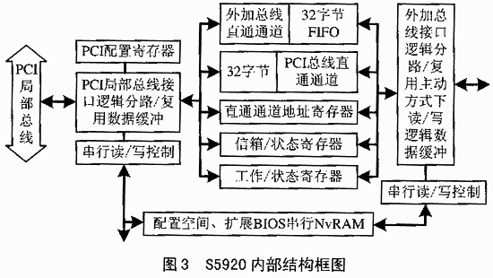

(2)AMCCS5920
AMCCS5920(简称S5920)是AMCC公司新近推出的一种PCI总线目标接口芯片,从其功能来看,可被视作是S5933的子集。与后者相比,S5920减少了总线主控的功能,其它性能相仿,甚至有所增强;而价格却降低了很多,因此,在很多无需进行总线主控的场合,采用S5920完成设计能取得更高的性能价格比。其主要性能如下:符合PCI2.2标准;最高传输速率132MB/s;可编程的预取长度和等待周期;4个32位读写FIFO的直通通道;外加总线可工作于主动或被动状态;支持即插即用;支持串行NVRAM和可选的外部BIOS配置;160脚PQFP封装。
S5920提供了3个物理总线接口:PCI总线接口、外加总线接口和外部非易失性存储器接口。PCI总线接口与主机板的PCI总线扩展槽连接,外加总线接口与外部功能设备连接,非易失性存储器接口与配置存储器连接;符合I2C串行总线标准,配置存储器通常是串行E2PROM,容量从128字节到65 526字节;数据传送在PCI总线与外加总线之间进行。与S5933一样,S5920为设计者提供了与PCI总线相边的灵活易用的方式。通过S5920,复杂的PCI总线被转换成易于使用的8/16/32位用户部,即外加总线。S5920有信箱和直通通道2种传输方式,并为2种方式提供了完备的操作寄存器完成各种定义和设置。

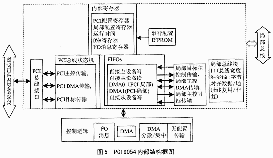

(1)PCI9054
PCI9054是由美国PLX公司生产的先进的PCI I/O加速器,采用了先进的PLX数据流水线结构技术,是32位、33MHz的PCI总线主I/O加速器;符合PCI本地总线规范2.2版,突发传输速率达到132MB/s,本地总线支持复用/非复用的32位地址/数据;有M、C、J三种模式;针对不同的处理器及局总线特性可选,尽量减少中间逻辑;具有可选的串行E2PROM接口,本地总线时钟可和PCI时钟异步。PC9054内部有6种可编程的FIFO,以实现零等待突发传输及本地总线和PCI总线之间的异步操作;支持主模式、从模式、DMA传输方式,因其强大的功能可应用于适配卡和嵌入式系统中。PCI 9054是一种性比高的PCI桥路芯片,比PCI9080、PCI9050等性能更优越。

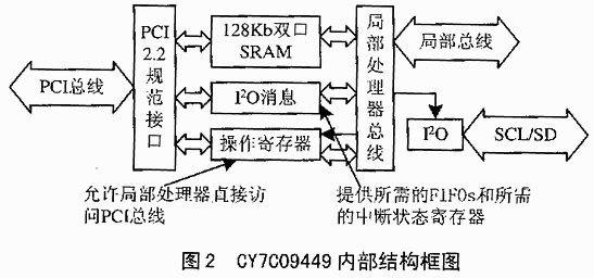

(3)CY7C09449PV
CY7C09449PV-AC是Cypress公司提供的符合PCI2.2总线规范的功能完善、价格低廉的双端口RAM接口芯片。其中一个端口是PCI接口,适合与PC机通信;另一个端本地接口,适合与各类本地CPU通信,其总线通信时钟速率可达50MHz,2个端口均可以独立读/写静态存储器SRAM。其主要特点如下:a.完全兼容PCI规范2.2版;b.128Kbit双向静态SRAM;c.可作为主/从设备进行数据的传输,支持PCI突发方式及DMA操作;d.具有I2O(智能输入/输出)功能,当I/O单元工作时包含4组32位FIFO、终端寄存器及部分SRAM用于一般存储目的;e.可作为主桥接口;f.单一3.3V电源供电,对3V、5V信号电平容错;g.可通过I2C总线对芯片进行初始化配置,并把设置参数存于非易失性NVRAM;h.由4个FIFO和1个中断寄存器构成I2O消息单元;i.可直接与多种处理器连接,减少了逻辑部件;j.局部总线时钟可达50MHz。k.160脚扁平方形塑封。仲裁加上等待的方式,允许两边CPU在指令级共享SRAM,允许两边的CPU相互通过中断交换信息,还允许通过状态信号相互同步。该芯片不含有总线仲裁功能(这一功能是标准PC及嵌入式系统所必需的),可以请示获取PCI总线控制权。
CY7C09449PV-AC可以直接与许多处理器连接,省却了粘着逻辑部件,可以采用总线。

在众多通用的PCI接口芯片中,最后选用了PCI9054。原因如下:①目前AMCC公司的S5920、PLX公司的PCI9052/50等芯片已在市场上广泛应用,它们的优越性主要是实现了PCI目标设备的功能,并提供了与ISA总线信号兼容或时序相似的本地总线信号,是从ISA到PCI总线平台平滑过渡的最佳选择;但它们都不支持PCI2.2协议,无论是操作速度还是传输带宽在性能上已属落后,而且从DSP和适配卡的发展方向来说,3.3V低电压的信号环境是更主流的选择。②如果只是与局总处理器相连,采用CY7C09449PV-AC将是上佳之先;但由于本系统各功能模块作用不同,与主机交换信息的方式不同,不能同时共享CY7C09449PV-AC的右边接口,因此不选用;③信号产生模块中的DSP在需要的时候,也会发起传输,所以,决定采用主/从控制器更好些。我们所研制的这套检测设备是将根据设定的参数而产生的仿真的回波信号数据流,当每次收到启动脉冲时,将预存数据传入处理模块中,同时DSP预备产生下一次所需的回波信号,这样对数据流的速度要求就不是很高,所以选择了PCI9054。PCI9054也是目前业界设计适配器选用的主流芯片。PCI9054以其强大的功能和简单的用户接口,为PCI总线接口的开发提供了一种简洁的方法,设计者只需设计本地总线接口控制电路,即可实现与PCI总线的高速数据传输。而且由于PCI9056、PCI9656与它的兼容性较好,将来很容易将设计性能提升到64位或64MHz操作,目前已将PCI9054用于实际设计中。
图1~图5是所介绍的PCI总线接口卡的设计方案图及各个芯片的内部结构图。
