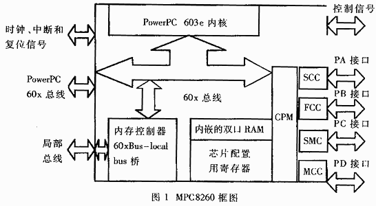

PowerPC芯片是由Motorola、Apple、IBM三家公司联合研制的一种RISC处理器,具备超强处理能力,广泛出现在处理器的高端应用场合。Motorola公司考虑到电信和网络市场的特点,在PowerPC芯片的基础上,推出了专为嵌入式系统设计的MPC8260芯片。该芯片内嵌一个PowerPC 603e内核,有着与PowerPC完全相同的指令集合,并且集成了若干通讯协议处理单元,是目前最先进的专为电信和网络市场设计的微处理器。MPC8260芯片的功能框图以及外部引脚示意如图1所示。
由图1可知,MPC8260主要包括三部分。第一部分是高性能的PowerPC 603e内核,体系结构与其它PowerPC芯片相同,运行频率为100~266MHz。
第二部分是总线接口。在兼容MPC860局部总线的基础上,MPC8260另外提供了高性能的PowerPC 60x总线。该总线是一种标准总线,32位地址线,64位数据线,支持多PowerPC芯片互连。可以通过简单的寄存器配置来决定采用哪种总线。本系统选用60x总线,总线工作频率为66MHz。
第三部分是通信处理模块CPM(Communication Processor Module)。该模块是MPC8260相对其它处理器的最大优势所在,除了带有一个增强的32位RISC专用通信控制器外,模块中还内嵌有3个FCC(Fast Communication Controller)、2个MCC(Multiple Channel Controller)、4个SCC(Serial Channel Controller)、2个SMC(Serial Managements Controller)。所有这些控制器都可以用来处理特定的通讯协议。
MPC8260芯片中包括四组通用I/O端口:PA、PB、PC、PD。这四组通用I/O端口与CPM有着密切关系。PA、PB、PC包含32个管脚,PD包含28个管脚。各组端口中的每一个管脚都可以通过软件配置外接不同的信号。例如,管脚PC可以配置为外接以太网MII(Media-Independent Interface)接口的CD信号,也可配置为外接ATM(Asynchronous transfer mode异步传输模式)UTOPIA接口的TXD信号,还可配置为一般的IO信号。

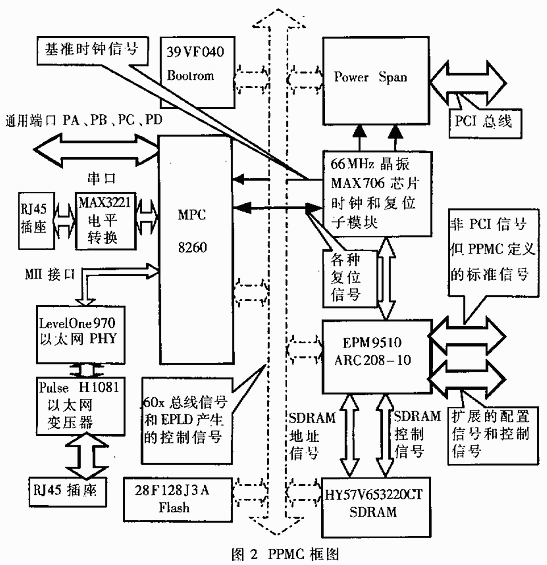

图2为基于MPC8260的PPMC系统模块框图。
注:篇幅所限,VSO在IEEE标准上专门为PPMC定义的标准插座没有画出来,而图2中,除了连接到两个RJ45插座的信号外,其它黑色粗体箭头代表的信号都必须连到该插座上去。请参阅VSO相关手册。
各子模块的解释如下:
(1)10/100Mbps以太网子模块接口和RS-232串口子模块。两者的实现都利用了MPC8260的通用I/O管脚。以太网子模块还包括外接的以太网PHY和以太网变压器。PHY选用LevelOne公司的970系列芯片。变压器选用Pulse H1081。以太网MII接口管脚分布如表1所示。

(2)时钟和复位子模块为系统提供时钟信号和复位信号。时钟子模块核心部件为高稳定性66MHz石英晶振。该晶振提供系统基准时钟。考虑到晶振直接带负载能力有限,时钟子模块中还包含1个零延时缓冲器。复位子模块核心为MAX706芯片,结合后面提到的EPLD,可为系统各器件提供上电复位、硬复位、软复位等各种复位信号。
(3)Power Span子模块为PPMC系统提供对外PCI接口,PCI总线工作在33MHz。
(4)EPLD子模块。因为需要实现的控制逻辑较多,采用Altera公司的可编程逻辑芯片EPM9510ARC208-10,可以为SDRAM产生时序信号、读取接口配置信号、汇总各个中断信号、汇总复位信号和时钟信号。
(5)SDRAM子模块。选用4片现代公司的HY57V653220CT SDRAM芯片。

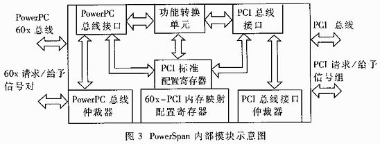

PowerSpan是Tundra公司生产的PCI桥接芯片,总线频率范围为25~66MHz,支持PCI2.2规范。PowerSpan内部模块如图3所示。可以与MPC8260、PowerPC 603e/740/750等PowerPC系列芯片无缝接合。电气特性符合VSO PPMC标准。
实际应用时,PowerPC 60x总线和PCI总线上都挂二多个器件,每个器件都可能需要获取总线的控制权以便发起总线操作,因此总线控制权的仲裁十分重要。
就PCI总线布言,采用PowerSpan内嵌的PCI总线仲截器件为整个PCI总线的仲裁器,应该将PPMC卡标准插座上各组GNT、REQ信号连到PowerSpan相应管脚处。PowerPC 60x总线的情况有点不同,MPC8260芯片和PowerSpan芯片都自带60z总线仲裁器。从系统的扩展性考虑,采用MPC8260芯片自带 60x总线仲裁器。因而PowerSpan的PB_BR、PB_BG、PB_DBG等信号必须连到MPC8260芯片对应处。

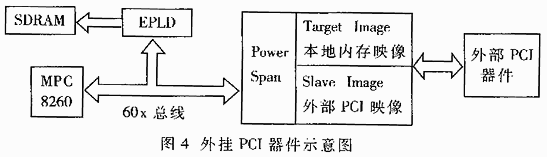

保证外部PCI器件(没有位于PPMC上)通过PowerSpan高速访问PPMC系统所带SDRAM内存,是设计上一大难点。图4是外挂PCI器件时,内存存取示意图。
图4从左向右为Slave Image方向。MPC8260通过设置PowerSpan的相关Slave Image寄存器,将外部PCI空间映射到60x空间后,PowerSpan即成为透明桥。MPC8260以60x总线地址访问外部PCI器件,PowerSpan会自动进行有关转换工作。
图4从右向左为Target Image方向。此时外部PCI器件要访问PPMC上的SDRAM。通过设置PowerSpan Target Image中相关寄存器,将60x总线地址空间的一部分(也就是PPMC上SDRAM对应的60x地址空间中的一段)映射到外部PCI空间上,外部PCI器件就可能以PCI总线地址访问PPMC所带SDRAM,PowerSpan自动进行有关转换工作。
由此可知,MPC8260和PowerSpan都可成为60x总线的Master,都会访问SDRAM。从效率考虑,必须允许二者可以猝发存取SDRAM。
与读写ROM不同,读写SDRAM的时序关系很复杂,要考虑到多种因素,如SDRAM的刷新问题。遗憾的是,就60x总线信号的时序而言,无法直接与SDRAM连接。特别是对PowerSpan,没有内嵌任何内存控制器,即使MPC8260提供了一些辅助控制信号,也无法直接连接,因而外部须提供逻辑转换。就本PPMC系统而言,必须在EPLD内实现一个SDRAM控制器,这就是图4中引入EPLD的原因。

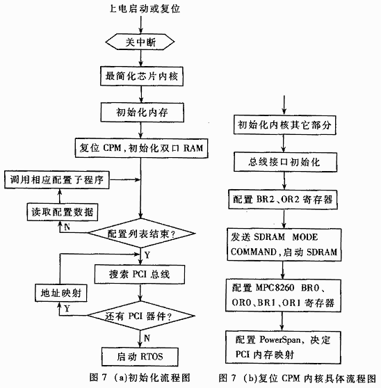

5 初始化软件流程
本PPMC的初始化流程有着与RTOS中标准BSP(Board Support Package)要求相同的次序,程序流程如图7所示。
系统初始启动时,MPC8260自动读取Bootrom中的指令。Bootrom中最初一段程序采用PowerPC汇编语言编写,该部分程序必须对系统进行基本的初始化工作。其中最重要的是初始化那些与SDRAM有关的寄存器,以便可以尽快使用SDRAM,从而在其后可以使用C语言编写的程序进行后继初始化工作。
