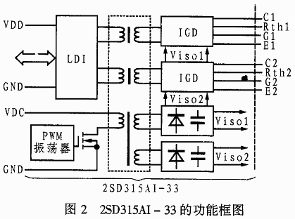

图2为2SD315AI-33的功能框图。它主要由DC/DC转换电路、输入处理电路、驱动输出及逻辑保护电路组成。
DC/DC转换电路的功能是将输入部分与工作部分进行隔离。而其输入处理电路由LDI001及其外围电路组成。由于控制电路产生的PWM信号不能直接通过脉冲变压器,尤其是当脉冲信号的频率和占空比变化较大时,尤为困难。LDI001就是专门为此而设计的,此专用集成芯片的功能主要是对输入的PWM信号进行编码,以使之可通过脉冲变压器进行传输。由于该器件内部带有施密特触发器,因此对输入端信号无特殊的边沿陡度要求,并能提供准静态的状态信号反馈。将其设计为集电极开路方式,可以适应任何电平逻辑,并可直接产生死区时间。以上优点使得接口既易用又灵活,从而省去了其它专用电路所必需的许多外围器件。
驱动输出及逻辑保护电路的核心芯片是IGD001。它将变压器接口、过流短路保护、阻断逻辑生成、反馈状态记录、供电监视和输出阶段识别等功能都已集成在一起。每个IGD用于一个通道,其具体功能是对脉冲变压器传来的PWM信号进行解码,对PWM信号进行功率放大,对IGBT的短路、过流及电源的欠压检测保护,并向LDI反馈状态,以产生短路保护的响应时间和阻断时间等。
