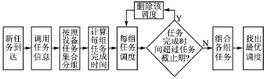

当系统执行多工作量的任务或者同时执行多任务时,有效的电源管理策略是任务调度和任务截止期(deadline)相结合的电源管理策略。这种电源管理策略的基本思想是: 将任务按使用设备和任务集合分组,罗列所有调度可能,排除约束条件(在截止期内完成)以外的调度,在任务截止期内尽量使同组任务集中执行,从而使系统空闲时间尽可能集中,以实现动态电源管理。应用于该策略的任务调度流程如图1所示。
图1 结合任务截止期的任务调度流程
基于任务调度和任务截止期的电源管理策略的调度任务原则是:
① 调度能耗越低,则优先级越高;同组的任务按截止期排序;每组第一个任务的截止期越早,则该组调度的优先级越高;每组最后一个任务的截止期越早,则该组调度的优先级越高。
② 对于调度能耗与截止期完全相同的调度,先到达者具有更高的优先级。
③ 当有外部任务请求使用休眠的设备时,电源管理模块重新安排任务的优先级。

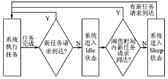

系统设备完成任务后,将处于Idle状态的系统设备进行状态转换是该状态下电源管理的主要方法。主流策略有Timeout策略、基于预测的管理策略和基于随机的管理策略。其中,Timeout策略最简单易行。该策略流程如图2所示。
图2 Timeout策略流程
系统完成所有任务后,处于Idle状态的持续时间超过该阈值时,电源管理模块将系统转换至Sleep状态,直到有新任务请求到达时再唤醒系统。通过这种方式达到降低系统设备功耗的目的。该时间间隔可由系统提供的计时模块设定,而时间阈值Tth的设定由下式确定:
式中: Etran是已知的系统从Idle状态到Sleep状态再到唤醒,共两次状态转换所消耗的总能量;PI是系统处于Idle状态所消耗的功率。

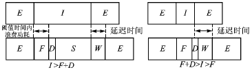

图3为Timeout策略中两种性能的损耗情况。图中,E为Running(工作)状态时间,I为Idle状态时间,F为时间阈值,D为状态转换时间,S为休眠状态时间,W为系统设备唤醒时间。该策略简单,但缺点也很明显。如图3所示,当I>F+D时,等待时间阈值的设定容易损失更多的降功机会,同时因为系统状态唤醒转换的耗时耗能,必然引起任务等待延时;甚至当F+D>I>F时,延时会大于唤醒耗时,这将造成很大的性能损失;同时任务执行时间的延时,还会直接导致下一个Idle状态持续时间的缩短。这样基于对任务完成后Idle状态时间和下一个任务来临时间的预测的电源管理策略就显得很有效率。

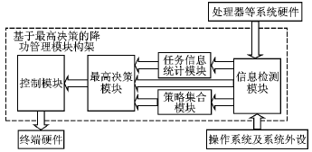

这里提出一个基于最高决策管理模块的电源管理构架。这种系统设备电源管理构架包括了最高决策模块、任务信息统计模块、策略集合模块、信息检测模块和控制模块5个主要部分,如图4所示。
图4 基于最高决策的降功管理模块构架
信息检测模块: 用于检测系统状态信息和新到的任务信息。
任务信息统计模块: 用于统计系统设备所执行的任务信息,并解释成准确的任务信息参数。
策略集合模块: 通过对系统状态和任务信息等进行动态的统计,计算电源管理策略的效率,更新电源管理策略信息并解释成准确的电源管理策略参数。
最高决策模块: 根据接收的任务和系统状态信息,在策略集合中选择最优的电源管理策略或者电源管理策略组,通过控制模块对系统设备进行电源管理。
任务信息是实时接收的;系统状态信息是在每次系统状态改变时,由信息检测模块提供给最高决策模块的;电源管理策略的信息指计算后的电源管理效率,以及电源管理策略适用的系统状态和任务。例如,当新任务到达后,必然有一种预测策略对此任务完成后的Idle状态持续时间的预测效率最高。电源管理策略控制期间,每一次决策的成功或失败都会改变该电源管理策略的优先加权参数。这样最高决策模块根据系统状态和任务信息,决定采用最优的电源管理策略或者电源管理策略组,使系统设备的各个部分得到最优的电源管理。
