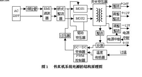

传真机电源电路的基本结构如图1所示。系统的主要功能是产生+5V、±l2V、+24V四路低压直流电源。其中+5V直流电源电压主要是作为传真机逻辑单元电路的工作电源,包括为整机各部分的集成电路及待机控制系统等电路部分的供电;±12V直流电源电压主要为传真机的信号放大器、CCD板及操作面板提供工作电压;+24V直流电源电压主要为传真机的机电驱动电路和电机、继电器、热敏打印头及荧光驱动器等部分供电。
电源电路的工作过程大致是:交流供电网的输入电压经保险管、高频滤波器、桥式整流器后,得到约300伏左右的直流电压,输送到由MOSl、MOS2两只开关管及变压器等组成的DC-DC变换器,DC-DC变换器将整流器输出的直流电压变成高频开关脉冲电压,该电压通过开关变压器耦合到输出电路,由输出电路中的高频整流、滤波变成各工作电压。图1中的PWM控制器、驱动变压器和反馈回路组成脉宽调制器。该系统通过检测输出电压的变化得到误差电压,并将该误差电压反馈到DC-DC变换器,从而控制开关管的导通时间,以维持输出电压的稳定。PWM控制器的输入端还与温度传感器相接,当机器工作温度不正常时,温度传感器就会将信号送到PWM控制器,控制开关管的导通与截止,使输出电压回复正常。当传真机处于待机状态时只有+5V电压输出,用于系统控制电路的供电,如对传真机进行操作或检测到振铃信号时,才输出其它的直流供电,这样可以有效地降低传真机电源功耗和提高传真机的使用寿命。

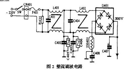

2.1 整流滤波电路
整流滤波电路与其它电子设备的开关电源部分基本相同,如图2所示。由L401、L402、C401、C402、C403、C404、C405、C406、R435组成差模和共模抗干扰电路,用于限制来自电网和脉冲调制开关电路所产生的高频干扰,然后经桥式整流器D401后,输出一个约300V左右的直流电压。

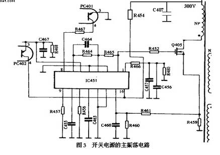

2.2 主振荡电路
如图3所示,经D40l整流、C407滤波后输出的约300V直流电压分两路,一路加效应开关管Q405的漏极,另一路加至脉宽调制集成电路IC451的第(16)脚。由IC451的(2)脚输出频率达20kHz的脉冲信号控制大功率开关管Q405,开关管Q405工作后,在T40l的初级产生高频振荡,并经变压器传递给次级回路,在次级各绕组中得到的高频脉冲再经各回路整流、滤波、稳压后获得所需的几组直流电压。

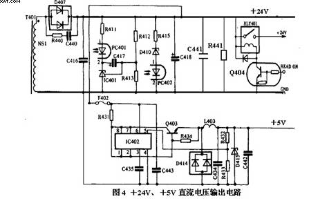

2.3 直流电压输出电路
如图4所示,T401次级绕组NSl感应的脉冲电压经D407整流,C416、C418滤波出+24V的直流电压。该+24V直流电压除直接向步进电机LED阵列供电外,还分别送至+5伏串联型开关稳压器和热感头。串联型开关稳压器由IC402和Q403等元件组成,+24V电压经此电路稳压后输出+5V电压。到热感头的供电过程是:受系统控制板输出的Head ON信号控制。当此信号为高电平时,Q404导通,继电器RLY40l得电动作,其触点吸合,+24V电压经RLY40l加到热感头。当Head ON信号为低电平时,Q40l截止。继电器线圈失去电源,触点释放,+24V电压被切断,热感头失去工作电压。

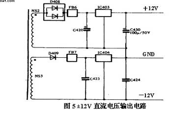

T40l次级绕组NS2感应的脉冲电压经D408整流、C420滤波后再经IC403稳压输出+12V稳定的直流电压。T40l次级绕组NS3感应的脉冲电压经D409整流、C423滤波、IC404稳压后输出-l2V稳定的直流电压,如图5所示。
