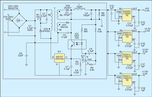

LDO应用于开关电源设计
遵循以上原则,本文选择哈尔滨圣邦微电子有限公司生产的SG2002和SG2012系列LDO。
应用LDO于开关电源的电路如图2所示,图中虚线部分是开关电源通常采用的电
路,它可以给LDO提供+6V/1.5A的输出电压/电流。该电源应用SG2002-5.0XN5/TR、SG2012-3.3XKC3/TR、SG2012-2.5XKC3/TR以及SG2012-1.8XKC3/TR分别生成+5.0V/0.3A、3.3/0.4A、2.5V/0.4A以及1.8V/0.4A电压/电流。图中LDO芯片的输入端和输出端接有1uF的瓷片电容,以此提高LDO的稳定性。在每个LDO的BP端接上一个0.01uF的瓷片电容,可以有效地降低LDO的输出噪声。
