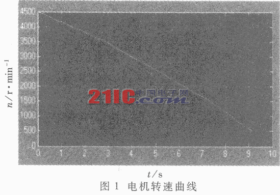

我国常用的轿车循环25工况规定,汽车最高速度不超过60km/h,加速度变化范围为-1.5m/s2~1.5m/s2。为了体现城市工况下汽车制动的典型性,同时保证安全性和平稳性,考察如下制动过程:电制动初始速度为60km/h(对应电机转速为4500r/min),电制动结束速度为5.4km/h(对应电机转速为500r/min),要求加速度的绝对值小于2m/s2,速度曲线尽量平滑。中度档位刹车时规定制动时间为8s~12s,轻度档位刹车时规定制动时间为12s~18s。下面只讨论中度档位刹车情况,轻度档位刹车情况与之类似。

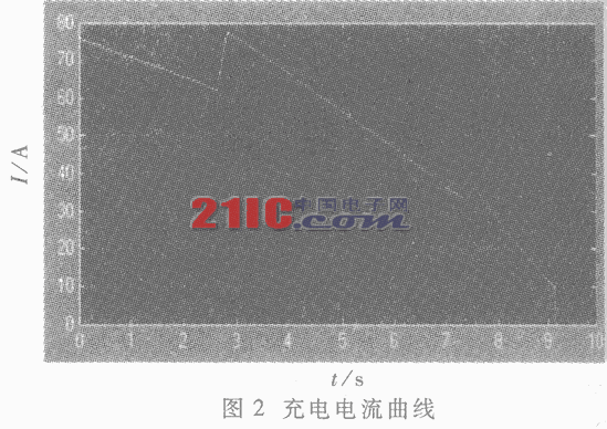

取制动转矩为60Nm,即F0=1860N,K=20,可得t1=2.62s,平均加速度约为-1.29m/s2。计算可知,充电电流I单调减小,IMax=It=0=75.75A。
第二阶段:电机转速变化范围为3600r/min~1500r/min,电机的发电效率变化范围为0.9~0.82,要求制动时间t2≤5s。
此时问题归结为在约束条件下的最优控制问题。经仿真计算可知,回收能量值随F0、K的增加而单调增加,并且主要由F0决定。当F0较小时,K的变化对制动时间的影响较大。由于电机可运行在三倍过载(140Nm)的情况下,可得最大制动力为4300N。当F0=4300N、K=30时,回收能量取最大值,为274.3(单位:安秒/As),平均加速度为-2.83m/s2。为了满足刹车平稳性的要求,取F0=2300N、K=50。制动时间为4.71s,此时回收能量为262.8As,较最大值减少4.2%,而平均加速度为-1.68m/s2,仅为最大值的59.3%。此阶段充电电流最大值为76.9A。为了准确描述能量回收的效果;引入了一个新的单位“安秒/As”(即时间以秒为单位对电流的积分)来衡量能量的大小。
第三阶段:电机转速变化范围为1500r/min~500r/min,电机的发电效率变化范围为0.82~0.6,要求制动时间t3≤2s。
仿照第二阶段的分析方法可得,取F0=3000N、K=30时,制动时间为1.88s,回收能量为42.1As,平均加速度为-2.01m/s2。此时回收能量较最大值减少2.3%,而平均加速度为最大值的74.1%,此阶段充电电流最大值为35.9A。

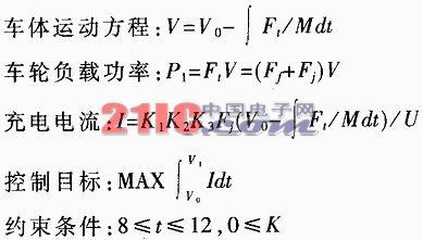

根据汽车动力学理论并结合其它相关方程可得仿真模型:
驱动力合力:Ft=Ff+Fj+Fi+Fw
其中,Ft为作用于车轮上的驱动力合力,Ff为滚动摩擦力,Fj为加速阻力,Fi为坡度阻力,Fw为空气阻力。在城市工况下,Fi和Fw可忽略。
其中,车体质量为M,瞬时车速为V,制动初始车速为V0,电制动结束时车速为V1,充电电流为I,电池端电压为U。其它符号含义与前相同。

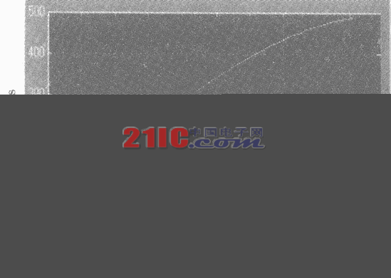

在Simulink环境下建立仿真模型,可得电机转速曲线如图1所示,充电电流曲线如图2所示,回收能量曲线如图3所示。

以初始速度为60km/h的电制动典型过程为例,经仿真计算可得,回收能量占车体总动能的65.4%,其余的34.6%为机械刹车和电刹车过程中的损耗。以我国轿车25循环工况为例,考虑到摩擦阻力及各部分效率的问题,回收能量占总耗能的23.3%。
