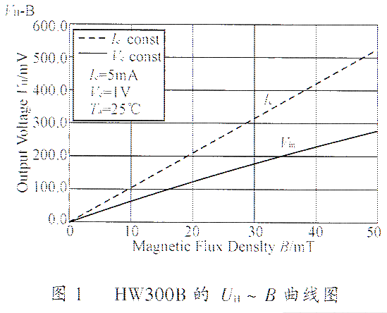

由式(1)可以看到,对于确定的霍尔器件,UH决定于控制电流IC和磁感应强度B。若保持IC不变,则UH就可以在一定的磁感应强度范围内随B线性变化,所以,关键问题就是使UH∝B。在给定的磁铁和外形尺寸下,本文选用以InSb为材料的线性霍尔传感器HW300B。其基本的资料可以参见HW300B的DataSheet,这里仅给出其最基本的UH与B的线性曲线图,如图1所示。图1中Vc为控制端所加的电压,Ic为控制电流。

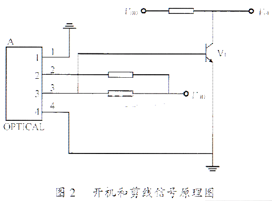

脚踏板控制器除了给出速度给定信号外,还要给出开机和剪线信号,其基本原理是利用与脚踏板连杆相连的两块挡板在适当的位置遮挡光电对管的发射光,从而得到反映连杆位置的两个开关信号。
图2为开机和剪线信号产生的原理图,具有4个引脚的器件是光电对管,其脚2及脚4为发光二极管,脚1及脚3为输出三极管。当对管没有被遮挡时,输出三极管导通,脚3为低电平,外接的三极管截至,开关信号为高;当对管被遮挡时,输出三极管截至,脚3为高电平,外接的三极管导通,开关信号为低。这样,就可以实现所要求的功能。

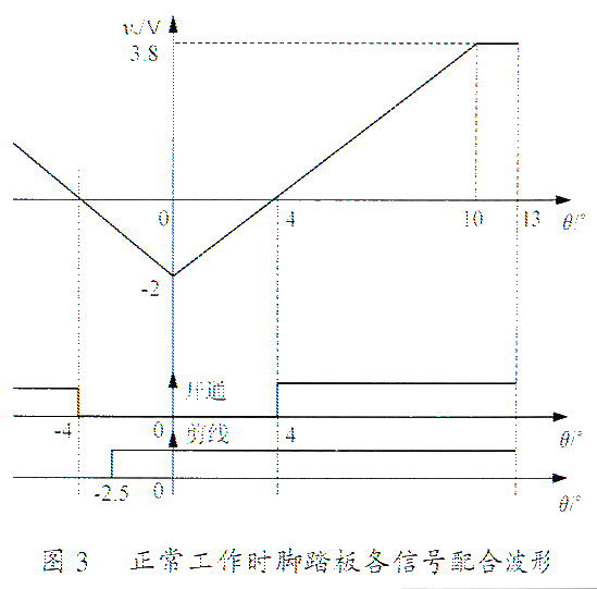

在具体的应用过程中,还有一个各信号配合使用的问题,也就是说,当脚踏连杆位置变化时,上述3个信号出现的时序问题,为了说明这个问题,我们先定义一个说明问题的方法,即连杆的运动我们用角度来度量,该角度定义为运动时连杆轴线与连杆静止时的轴线之间的夹角,向开机的方向运动称为正向,向剪线方向运动称为反向。
缝纫机对于这3个信号的要求是,当开机信号到来的时候,要求速度信号Vs不能超过0V,否则,进行A/D转换以后会超过缝纫机设定的最低转速,应该选择在低于0V为宜;开机以后速度随连杆角度的变化作线性变化,在接近角度最大值时达到运放最大饱和输出;当连杆反向运动过程中,先有剪线信号,然后再有开机信号;经过调节以后的各信号的测试曲线图如图3所示。横坐标就是连杆运动的角度,单位为度。对电路参数进行适当调节,就可以得到正常工作时的曲线。

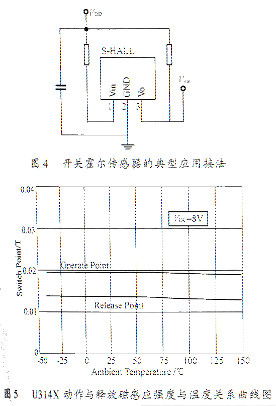

开关型霍尔传感器应用非常简单,仅按照典型接法即可。这里选用的是Allegro公司的U3144。外围电路仅须连接一个输入电阻与一个输出上拉电阻。图4为开关霍尔传感器的典型应用接法,图5为该器件典型的动作与释放磁感应强度曲线图。
从图5可以看到,该器件在Vo~B曲线上存在一个迟滞,提供一个有一定脉宽的信号。上、下针位信号对应的传感器要互相相反地安装,因为相应的磁铁也是相反安装,则每个传感器在机头旋转一周仅动作一次。

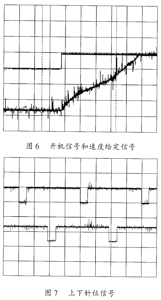

本文所介绍的两个硬件已经应用在微机控制的高速平缝机中了,而且性能良好,工作稳定,能够达到预先的要求。图6为脚踏板控制器的输出开机信号和速度控制给定信号。图7为上下针位的信号。
