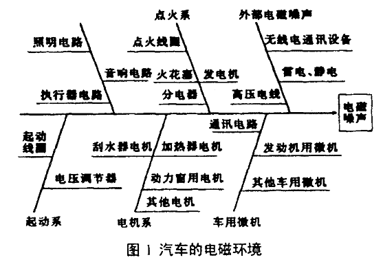

1.汽车的电磁噪声及其对微机的影响
汽车所遇到的电磁环境可分为汽车内部和汽车外部的电磁噪声两种(图 1)。汽车内部的电磁噪声是指车用发动机、继电器、开关等部件工作时所发生的电磁噪声;外部电磁噪声是指各种电器设备,如高压输电线、铁轨、广播电视设备及无线电通讯设备等所辐射出来的对汽车起干扰的电磁辐射以及由雷电等自然现象引起的电磁噪声。所有这些电磁噪声会通过线束、车身或由空中传递过来并干扰车用微机系统,使它们的工作性能难以发挥,甚至导致微机发出错误的指令,使得各执行器件出现误动作,由此影响汽车行驶的安全性、可靠性及稳定性等。在日本就曾对车用微机进行过电磁波照射试验、静电放电试验及脉冲噪声试验,结果发现微机发出的误动作较多。因此,各汽车厂纷纷通过硬件和软件方面的措施来提高车用微机的工作可靠性和抗电磁干扰的能力。

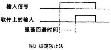

a)振荡防止法
正常情况下,微机对接收的输入信号不予以控制。这时由于电磁干扰,在开关或继电器的输入信号中产生振荡,在继电器中最小会存在10KΩ。为此在接收输入信号时,可利用一短脉冲进行输入判断,同时在软件中设有振荡回避时间。如图 2所示。

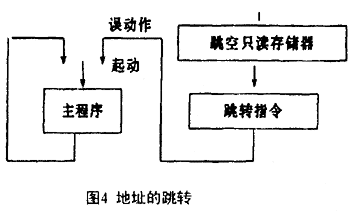

d)地址跳转法
由于地址计数器的数据化等因素,可设定所有正常信号的存储地址,如果因为噪声信号的输入而产生异常输出信号时,那么这一异常信号也通常向缺空的地址跳转,为了防止这一问题的发生,可在跳空只读存储器中设置跳转指令,使之回到开始的地址,重新对输入信号进行确认,以避免误动作的执行,如图 4所示。
