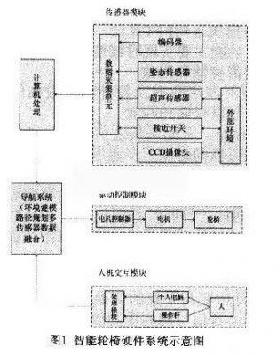

智能轮椅的总功能可以分为以下几个子功能:环境感知及导航功能、控制功能、驱动功能和人机交互功能。通过对智能轮椅的功能分析和模块划分,再结合具体的研究内容和期望控制目标,本系统主要由传感器模块、驱动控制模块和人机交互模块3部分组成,硬件系统结构如图1所示。其中传感器模块主要有内部状态感知和外部环境感知两部分构成,通过姿态传感器确定轮椅自身的位姿信息;通过编码器的位移速度和距离获得自定位信息;视觉、超声波和接近开关主要负责持续获得周围环境和障碍物的距离信息。驱动控制模块我们采用后轮驱动的方式,每一个后轮配置一个电动机,在控制器的操作下实现电动轮椅的前进、后退和转向。人机交互界面由操作杆和个人电脑界面数据输入两种方式,实现基本的人机交互功能。

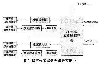

超声波环境探测电路主要由多路模拟开关、升压放大电路、缓冲放大整形电路和超声波换能器等环节构成,如图2所示。
升压放大电路和超声波发射换能器组成了超声波发射部分。发射过程是:首先由DSP的脉宽调制通道产生一定脉宽的调制脉冲波,经变压器升压放大电路后产生一个瞬间的高能信号,激发超声波发射换能器产生超声波信号。需要注意的是,超声波在发射的瞬间,有部分声波会直接进入超声波接收端,从而产生很强的虚假反射波,造成所谓的振铃现象。为了避免振铃,需要进行软件延时处理,从而导致探测盲区。在程序处理上,就是在DSP发射激励脉冲波以后一段时间内将相应的CAP中断关闭,盲区间隔过了以后再将CAP中断打开。超声波的接收部分必须与发射部分协调一致地工作,才能保证信号准确灵敏地接收。此部分主要由超声波接收换能器、放大滤波、整形触发输出电路组成。由于在超声波传播中,其能量会随着传播距离的增大而减小,从远距离障碍物反射回的回波信号一般比较弱,所以需要经过多级信号放大处理后才能够被DSP中断输入端口检测到。

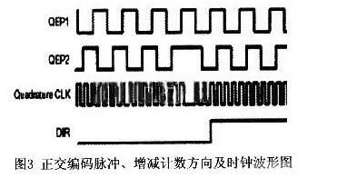

正交编码脉冲电路的方向检测逻辑决定了两个脉冲序列中哪一个是先导序列,接着它就产生方向信号作为通用定时器的计数方向输入,两列正交输入脉冲的两个边沿都被正交脉冲编码电路计数,因此,产生的时钟频率是每个输入序列的4倍,且把这个时钟作为通用定时器2或4的输入时钟。图3给出了正交编码脉冲、增减计数方向及时钟的波形。

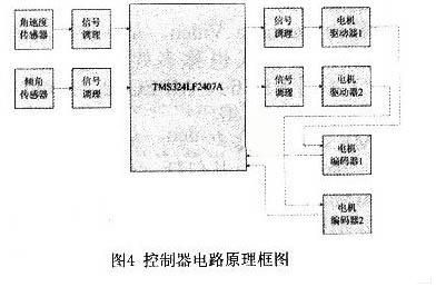

以TMS320LF2407A为控制核心的运动控制器,根据编码器和姿态传感器检测到的平台运行的位移和姿态信号,通过一定的控制策略计算出控制量,再经脉宽调制控制及驱动器放大后驱动直流电动机运转,随时调整车体平台的运行速度,从而使车体平台始终保持平衡状态。控制电路原理图如图4所示。控制板采集来自倾角和角速度传感器的信号并对信号进行调理(滤波、整形、偏移),然后将信号传送到控制板中,经过DSP的运算处理(控制算法由电动车系统的数学模型推导而出),通过DSP的两路脉宽调制将控制信号发出,再经过电机驱动模块驱动电机运转,控制轮椅保持平衡状态。
