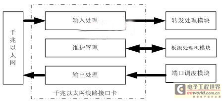

从功能角度来看, 以太网线路接口主要完成输入处理、输出处理和系统维护管理等三种功能。如图1所示。输入处理:从千兆以太网上接收编码数据流,解码恢复成为以太网帧,再经过地址过滤、完整性校验、差错控制、IP地址查表、MAC帧拆封、内部数据格式封装等处理后送给转发处理子系统或板级处理机处理(协议包)。输出处理:从端口调度模块或板级处理机模块接收数据包或协议包,经过MAC帧封装,经过数据编码等处理后从正确的接口发送到千兆以太网上。系统维护管理:主要是接受板级处理机的控制命令,对输入分类表项、ARP表项和邻居发现表项进行维护,定时或按照板级处理机的命令将线路接口卡的性能统计信息向板级处理机报告。
图1 千兆以太网线路接口卡功能示意图

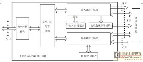

经过对十接口千兆以太网线路接口卡功能和性能需求进行认真分析,按照功能清晰、接口简单、实现容易的原则,设计了其实现方案,并按照设计方案对千兆以太网线路接口卡进行了子模块划分,共分为光电转换子模块、MAC层处理子模块、输入处理子模块、输出处理子模块、输入IP地址表子模块、输出IP地址表子模块和协议报文缓存子模块等七个子模块。千兆线路接口卡各子模块和外部接口关系如图2所示。
图 2 十接口千兆以太网线路接口卡模块结构图
