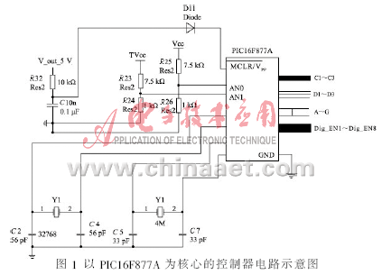

图1所示为以PIC16F877A为核心的控制器外围电路示意图。主要由PIC单片机(内部含A/D)、时钟电路、电压采样电路、开关驱动电路、时钟控制和数码管显示电路组成。单片机PIC16F877A是控制器的核心,外围电路包括开关控制电路(C1~C3)、数码管显示及驱动(A~G/Dig_EN1~Dig_EN6)电路、工作状态显示等。

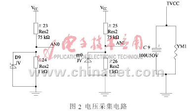

控制器需要采集2路电压信号,分别是太阳能电池输出电压和蓄电池端电压,这两路信号均为变化的直流模拟信号,采样信号应能如实地反映检测量。设计中利用精度为0.1%的精密电阻组成简单的分压电阻网络来实现,并在分压电阻网络的输出端并联漏电流很小的精密电容电感进行 滤波,以减小电流泄漏对测量精度的影响。采样电路如图2所示。

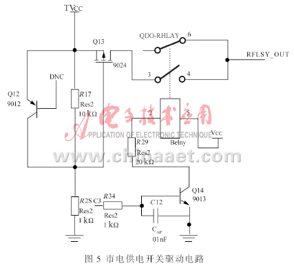

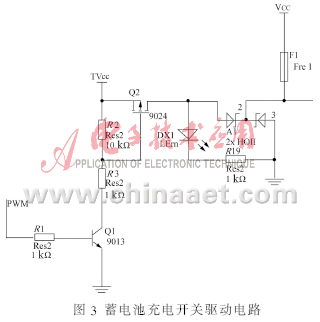

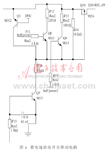

控制器的主要控制对象是3个控制开关C1~C3。分别是蓄电池的充电开关、蓄电池放电(供电)开关和市电供电开关。开关的状态由单片机根据系统的工作状态进行控制:白天太阳能电池向蓄电池充电,开关C1闭合,太阳能电池将太阳能转换为电能,储存在蓄电池中,当蓄电池电压出现过充时,控制器断开充电开关C1;晚上主要由蓄电池向负载供电,开关C2闭合,当蓄电池电压不足(欠压)时,蓄电池供电开关C2断开,控制器自动切换为市电给负载供电(C3闭合)。图3、图4和图5分别为蓄电池充电、放电和市电供电时开关的驱动电路。
 在充电控制电路中,用肖特基二极管来实现防蓄电池反充电保护,防止晚上蓄电池向太阳能电池反充电。同时设计了防止蓄电池过充的保护电路,为了控制蓄电池的充电方式,充电控制信号为单片机输出的PWM信号。蓄电池放电(供电)开关的控制信号由单片机输出的高低电平直接控制,实现了深夜半功率供电功能。市电供电开关电路中使用继电器

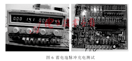

(1)指示灯测试系统工作状态
蓄电池脉冲充电情况测试。当TVcc>0.7 V时,天亮;此时12 V
(2)示波器测试蓄电池充电波形
用示波器检测充电开关Q2的栅电压,检测蓄电池的充电情况。蓄电池脉冲充电情况下的输出波形为脉冲波形。
另外,还分别对控制器供电控制功能、充电和供电方式转换功能以及控制器工作时整个系统的性能进行了测试和分析,测试结果表明系统控制器可以很好地完成各项功能,并且运行良好。
