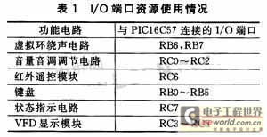

系统中与PIC16C57相连的外围电路模块有虚拟环绕声电路、音量音调调节电路、键盘、红外遥控模块、VFD显示模块及状态指示电路,如图3所示。I/O端口资源使用情况如表1所列。其中,RB6、RB7和虚拟环绕声调节电路的I2C接口连接,RC0~RC2三位I/O与音量音调调节电路的SPI接口相连,状态指示LED直接由I/O口驱动;同时,I/O端口接收红外命令和检测按键,并控制VFD显示模块实现状态显示。

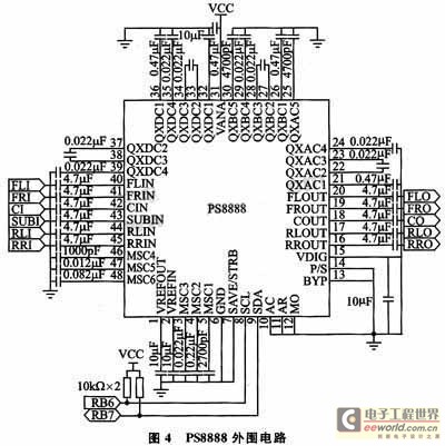

PS8888内置16种处理模式,不仅具有空间环绕定位效果增强式的回放,而且能够提高声道分离度。它产生的虚拟环绕声场可通过2、3、4、5、5.1声道输出,并且具有直通和效果增强两种模式输出。其外围电路连接图如图4所示。FLI、FRI为音源选择输入信号;经虚拟处理后的FLO、FRO输出至音量控制电路;CI、SUBI、RLI、RRI为扩展声道输入,CO、RLO、RRO为扩展声道输出,主要针对DVD视盘机输出的Dolby环绕4声道或5.1声道信号;SCL、SDA为I2C引脚,通过上拉电阻与PICl6C57的I/O口相连。

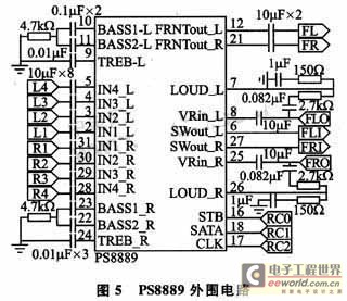

PS8889芯片在控制器设计中作为两部分使用:在输入选择器和音量控制器之间接入虚拟处理芯片,使得4路音源经选择器选择1路信号,送至虚拟处理芯片进行音效处理;然后再返回PS8889芯片,进行音量、音调等控制。电路如图5所示,(L1,R1,)…(L4,R4)为4组音源输入,通过选择器输出一组FLI、FRI至虚拟环绕声电路,经虚拟处理后返回进行音量、音调等控制;PS8889提供了3根串行控制线(DATA,CLK和STB),方便与PIC16C57的I/O口RC0~RC2连接。PS8889的输出可以把L、R信号分成FL(前左)、RL(后左)和FR(前右)、RR(后右),并可分别控制音量。本设计中只需FL和FR两路输出,接至有源音箱。

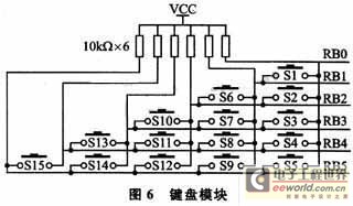

常用的键盘接口有独立式、行列式等设计方法。本系统中采用交互式键盘方式,在键数相同情况下占用的I/O线少,节省资源。如图6所示,RB0~RB5通过上拉电阻接至键盘,每个I/O口既作输入行又作输出列,输人输出交互使用,构成6行6列。在行列线每个独立(不重复)的交点上,设置一个按键,即任意I/O线之间均接一个按键。当某一口线输出低电平时,其他I/O线均读入键信息,软件设计采用循环查询的方法进行按键判断。
