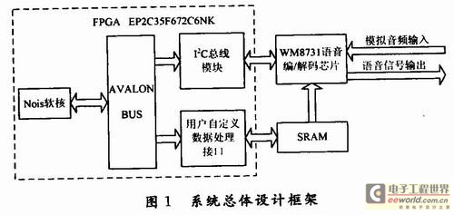

系统以Altera公司的FPGA芯片(CycloneⅡ系列)EP2C35F672C6NK为平台,结合音频编/解码芯片WM8731实现语音录制与回放。该FPGA芯片具有丰富的片内资源,大量的逻辑宏单元和多个硬件乘法器,大量的自定义I/O接口,此外还有4个锁相环,为系统提供实时时钟。设计中充分利用了FPGA的高速并行和Avalon总线自定义硬件外设的优势,从而构建了一个高集成度、高性能的系统。
语音通过话筒输入,由音频编/解码芯片WM8731以8kHz的A/D采样率转换成16位PCM码缓存。此外,为确保采集的语音数据不丢失,先将语音存储在SRAM中,再作后续处理。整体系统框架图1所示。

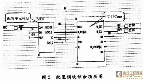

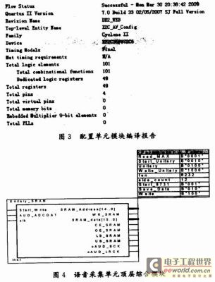

配置单元模块综合顶层图如图2所示。从程序编译分析报告(见图3)可以得出,该单元模块消耗了101个逻辑单元,它作为语音采集模块的一个子模块。在配置电路中,模块CLOCK_50将输入的50MHz系统时钟分频为1MHz,作为I2C总线模块的工作时钟,CLOCK_50模块中写出的上面程序代码是一个表格,存储了配置的控制字。I2C总线模块的I2C_SDAT和I2C_SCLK是数据线和时钟线,DE2板固定分配了专门的I2C数据线和时钟线的引脚线。

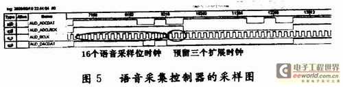

语音采集单元顶层综合模块如图4所示。系统通过语音采集模块将语音芯片采集的声音数据串/并转换为16位PCM码,声音数据传送至S-RAM存储器内保存,这里设置了4s录音时间,用户1次输入3个孤立词(如数字),4×8KB=32KB,考虑到32KB的原始数据需要预处理、FIR滤波和归一化。断点检测,所有处理后的数据仍然存入后续的SRAM地址中。检测出的孤立词分别存入独立首地址后面。

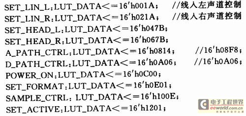

锁相环PLL给予WM8731工作在18.4MHz时钟频率下,通过I2C总线控制器设置WM8731工作在8kHz的采样频率下。图5为在嵌入式逻辑分析仪(SignalTapⅡLogicAnalyzer)下语音采集控制器的采样图。
图5为实时采集图,测试人现场读入语音数据,模块实时进行语音采集回放。从图中可见,左对齐语音采集过程一共有19个脉冲,其中前16个脉冲为有效语音数据提取脉冲,后3个脉冲为将来处理扩展预留。有效语音提取出来之后便存人SRAM中。该模块通过计数器,从启动录音开始,自动录制4s的语音信号。

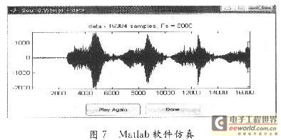

经WM8731采集的语音信号转换并存储于SRAM,然后用SRAM中的数据将SRAM的语音数据导出,图6为语音采集模块处理后作者录入的数字符号“1234”效果图。
图6是通过DE2控制面板软件读取SRAM前256KB数据(地址:O~0x1FFFF)在Matlab软件上画出来的图形,同时为了对比,通过Matlab自带的[y,fs,bits]=wavread(‘Blip’,[N1N2]),进行同样话语的录制,用sound(x,fs,bits)对声音进行回放,仿真结果见图6、图7。从仿真图可看出,以Matlab平台为标准,FPGA实时采集与现实吻合。
