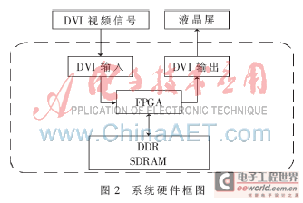

系统的硬件框图如图2所示。该系统采用DVI作为视频输入输出接口。DVI作为一种全数字的接口标准,已经成为液晶显示器必备的一种接口。与VGA相比,它的优点在于采用数字信号传输,没有A/D、D/A二次转换带来的信号损失。其中输入输出分别采用TI公司的TFP401和TFP410芯片,该芯片支持最高165 MHz的像素时钟,即对应1600×1200@60 Hz的分辨率。FPGA芯片采用Xilinx公司的Spartan3E系列的XC3S1600E,该芯片具有较为丰富的资源,并且成本较低。为了满足视频数据存储的需要,该系统还配备了一组位宽为32 bit、容量为64 MB的DDR SDRAM存储芯片。当系统工作在2D模式时,FPGA采集由DVI输入的视频数据,经SDRAM缓存后发送给DVI输出芯片;当系统工作在3D模式时,FPGA先对读入的数据实时进行格式转换后再写入SDRAM,然后从SDRAM读出转换好的数据发送给DVI输出芯片,立体显示器接收到的即是对应的立体格式的数据。该设计利用DVI输入输出时序上的特点,分时利用一组SDRAM实现了类似“乒乓操作”的帧缓存功能,充分利用了系统资源。

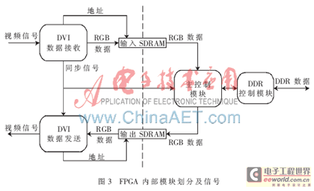

系统设计的主要任务是完成FPGA对各个模块的控制,包括DVI数据的输入输出、SDRAM的读写控制、数据的缓存以及各模块之间的协调等。其中,数据的缓存是整个系统设计的关键。FPGA内部的模块划分如图3所示,虚线左边的模块采用视频的像素时钟作为工作时钟,频率取决于分辨率;右边的模块采用系统自身生成的时钟作为工作时钟,频率最高为166 MHz。

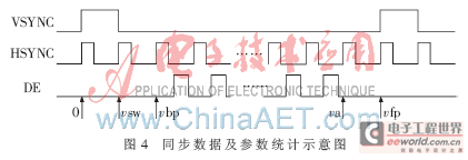

DVI输入输出控制,一方面根据同步信号采集视频数据;另一方面要根据输入信号生成输出信号,包括行同步(HSYNC)、场同步(VSYNC)、数据有效信号(DE)等。以输入视频信号1 280×1 024@60Hz为例,根据VESA(Video Electronics Standards Association)标准,此时像素时钟fp=108 MHz,每一行信号期间,当DE信号为高电平时,数据有效。于是可以在检测到DE信号的上升沿后开始采集数据,而在DE转为低电平后停止数据的采集。采集的数据写入SRAM,SRAM地址由同步信号解码产生。
为了精确生成输出DVI的同步信号,需要在采集DVI输入数据的同时统计输入信号各个特征脉冲维持的时钟数。图4所示为以行为单位统计场同步信号的参数。输出端在根据统计参数生成DVI同步信号的同时,当输出信号的DE为高电平时,从输出SRAM读取相应的数据送到数据总线

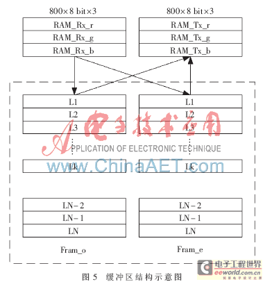

整个存储缓冲的结构如图5所示。输入输出均采用两级缓存的方式。其中第一级缓存可以存储一行数据,采用FPGA片内双端口SRAM实现;二级缓存是可以存放完整两帧数据的DDR SDRAM,作为主存储器。
当某一帧数据到来时,输入端的数据不停地从双端口RAM的一个端口写入SRAM_Rx。每当检测到DE的下降沿,说明已经有一行的数据写入完毕,则从另外一个端口将SRAM_Rx的数据写入DDR用于保存当前帧数据的存储区。写入一行结束时,输入端要等到下一个DE下降沿到来才会再次有读写SDRAM的需求。也就是说SDRAM此时处于空闲期,于是马上从之前保存好的上一帧数据中读出相应的一行数据写入SRAM_Tx,输出端则在写入SRAM_Tx一行完毕后从SRAM_Tx的另一个端口读出数据。这样一直到一帧结束。当下一帧数据到来时,交换读写所指向的帧存储区,这样保证了原视频信号的帧率不变。

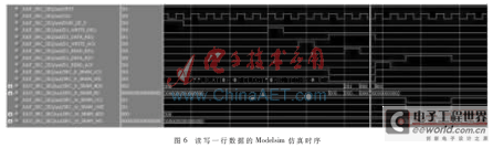

为了使设计简单,DDR控制器模块DDR_IF使DDR工作在BL(Burst Length)即数据突发长度等于2的状态,并且以行为单位完成一次读写流程。每次要写入或者读出一行数据时,主控制模块MAIN_CTL向DDR_IF发送读写请求,然后发送一行数据所需要传送的突发长度的数量BL_CNT,以及该行数据要存入DDR的bank地址、行起始地址、列起始地址。之后,MAIN_CTL和DDR_IF进入读写流程。一行数据读写操作的Modelsim时序仿真如图6所示,图中以一行数据有3个像素为例。
根据以上分析,DDR在一行数据的时间内被复用,理论上只要满足写入一行加读出一行数据的时间小于一行数据的持续时间Th即可。在1 600×1 200@60 Hz的分辨率下,行周期Th=13.3,当DDR工作在165 MHz时,其读一行数据加写一行数据的时间为:Tl=1 600×2/165 M×2=9.7<Th。即使考虑到DDR在读写之外的其他操作上花费的额外时间,也能够满足要求。

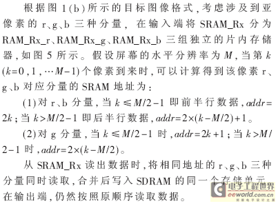

2.3.1 3D模式
2.3.2 2D模式
对于本文设计的系统,对程序稍作修改即可实现2D/3D兼容。只须在输入端,第k个像素到达时,各分量分别存入地址addr=k即可。
