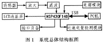

测斜仪本质上是一个数据采集、处理系统。采用主从式控制结构,上位机为PC机,下位机为MSP430控制器。系统的主要部分主要由PC机、传感器信号采样处理电路、以TI公司MSP430F148为核心的MSP430控制器、其他外围电路构成。图1为该系统总体结构框图。

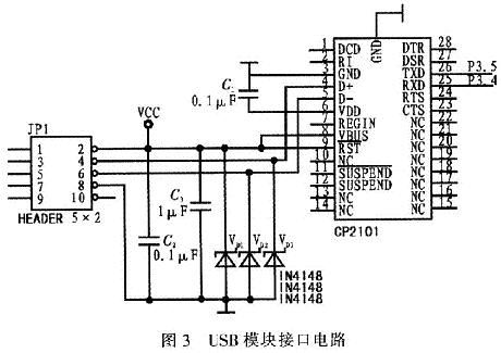

采用CP2101实现USB-UART转换。CP2101内置有与计算机通信的USB协议,工作时在计算机上产生一个虚拟COM端口,用户就可以按照通用串行口的控制方式使用该COM端口。通过CP210l可以简单实现UART到USB间的桥接,从而为系统增加USB通信接口,而原来开发的串口应用程序则无需大改动。CP2l01的外围电路非常简单,只要接2只去耦电容即可。只需将其引脚TXD和RXD分别连接至MSP430F148的P3.5和P3.4即可实现与单片机的连接,如图3所示。

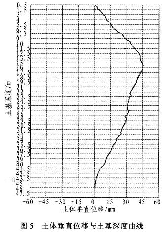

图5为某一时刻经单片机采集传感器数据并传送到PC机显示的土体垂直位移深度曲线。图5直观显示出中本次测量中随着深度变化,土体垂直位移的变化情况。
