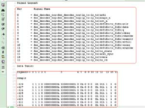

在信号名称上单击右键,选择图2所示Create SignalTap II List File选项,生成如图3格式界面。
图3 SignalTap II List File界面
图3中界面上半部分显示的是list对信号个数及信号名的描述,下半部分是采样点所对应的信号值,带h的表示是十六进制数值。
