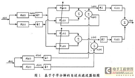

基于子带分解的自适应滤波,其时域结构如图1所示。将输入信号x(n)和参考信号d(n)分别进行子带分解,抽取,在子带上进行自适应滤波,再将子带上的估计信号y0(n)和y1(n)经内插和合成滤波器组得到最后的合成信号。其中滤波器W00(n)和W11(n)是两个子带上的自适应滤波器,而W01(n)和W10(n)表示子带间自适应滤波器。这是由于滤波器组均是FIR滤波器,不可能有锐截止的理想特性,只能以长度为代价来换取近似的特性;这时在严格采样下得到的子带信号必然有混叠,需加入子带间滤波以消除其影响。这里的子带自适应滤波器采用基于NLMS算法自适应滤波器。NLMS算法和LMS算法相比。虽然计算量稍有增加,但可使得自适应滤波器收敛速度大大提高。

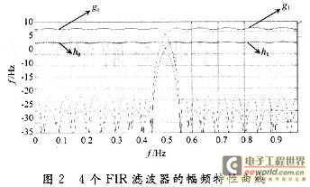

Matlab集成了一套强大的滤波器设计工具FDATOOL,可以完成多种滤波器的设计、分析和性能评估。本文中FPGA硬件实现部分用到的4个FIR滤波器的频率特性曲线见图2。

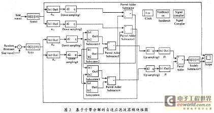

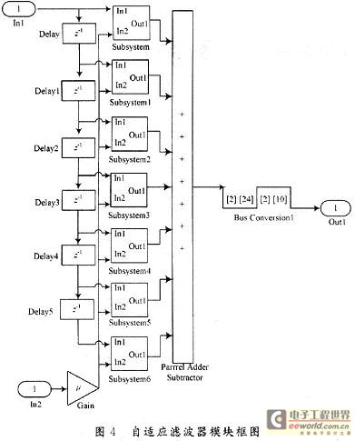

图3中的基于子带分解的自适应滤波器模块框图系统由分析滤波器子系统h00,h01,h10,h11,综合滤波器子系统g00,g01、抽取,插值,加法,减法器,自适应滤波器等模块组成。h00和h10是完全一模一样的低通滤波器,h01和h11是完全一模一样的高通滤波器。h00,h01,g00,g01的幅频特性曲线见图2。h00对应图2中的h0,h01对应图中的h1,g00对应图中的g0,g01对应图中的g1。Subysteml,Subyst-em2,Subystem3,Subystem4是自适应滤波器。Subystem2,Subystem3自适应滤波器的阶数是Subysteml,Subystem4阶数的1/20。期望信号由sine wavel模块提供,输入信号由Sine wave2和Random Bitstream叠加在一起的信号组成。系统所需的模块都是直接调用DSP builder中的模块。Subystem2是7阶NLMS算法自适应滤波器,其框图见图4。如果调高提高收敛速度,则可增加延迟模块、自适应子系统模块,加法器模块即可,但需消耗更多的硬件资源。
自适应滤波器模块主要由延迟单元,权值更新子系统、加法器模块,乘法器模块组成。它是将抽取过后的信号进行自适应滤波。

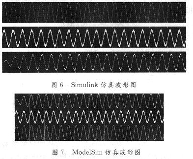

Matlab的Simulink环境具有强大的图形化仿真验证功能,用DSP Builder模块设计好一个新的模型后,可以直接在Simulink中进行算法级、系统级仿真验证。该设计的Simulink仿真如图6所示,输出信号含有毛刺,这说明输出信号与期望信号还有一定的稳态误差。可以通过增加滤波器的阶数,或修改步长控制参数μ,以达到更好的效果。
运行Signal complier可将通过Simulink的模块文件(.mdl)转换成通过的硬件描述语言VHDL文件;运行Testbench(测试平台)可将Sine wavel、Sinewavel+noise、Clock转换成针对HDL仿真器ModelSim的测试文件。由图7可知输出信号Sine out逐渐趋于稳定,逼近与期望信号sine wavel,因此设计结果满足要求,能够实现自适应过程。
