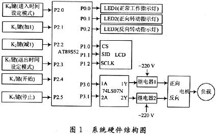

整个系统硬件结构如图1所示。
3.1 按键输入和控制电路设计
按键输入电路采用6个按键分别连接到单片机的P2.0~P2.5口,作为控制信号的输入。按下K0键,系统进入时间设定模式,连续按下K0键可以选择对不同的时间单位进行设置,通过K1,K2键对时间进行加1或减1。按下K3键退出时间设定模式,K4,K5键分别为启动和停止键。
电机控制电路的控制芯片采用ATMEL公司的AT89S52,它有8 KB FLASH,256 B RAM,32位I/O口线,看门狗定时器,两个数据指针,三个16位定时器/计数器,一个6向量2级中断结构,全双工串行口,片内晶振及时钟电路。其内部资源丰富、性价比高,能够满足设计要求。
PO.O~P0.2作为三个工作指示灯的控制信号输出,需要外接上拉电阻;P1.0~P1.2为液晶显示器的控制信号输出;P3.0~P3.1分别是控制电机正反向转动的控制信号输出。
3.2 LCD显示电路设计
显示部分采用的是12864液晶,控制器是ST7920,这种控制器带中文字库,去除了编制字库的麻烦,该控制器的液晶还支持画图方式。该类液晶支持68时序8位和4位并口以及串口。ST7920的时钟SCLK有独立的操作时序,当多个连续的指令需要被送入时,需要考虑指令执行时间。
一个完整的串行传输周期由以下部分组成:首先送入启动字节,送入五个连续的“1”用来启动一个周期,此时传输计数被重置,并且串行传输被同步。紧接的两个为制定传输方向(RW,确定读还是写)和传输性质(RS,确定是命令寄存器还是数据寄存器),最后的第八位是一个“O”。
本设计中PSB引脚接地,选择串口工作模式,CS高电平有效,只用两根线SID和SCLK即可完成数据传输。
3.3 电机及驱动电路设计
60TDY-11电机工作电压为220 V交流电,而单片机的输出高电平为5 V,因此电机需要一个驱动电路,采用继电器来作为较小的电流去控制较大电流的一种“自动开关”。
本次设计中继电器采用的是HUIGANG HRS2H-S-DC-12V型,SN74LS07N作为继电器的驱动电路,低电平输入有效,继电器还需要并联二极管电路,主要是为了保护SN74LS07N。当流经继电器线圈的电流迅速减小时,线圈会产生很高的自感电动势使晶体管被击穿,并联上二极管后,即可将线圈的自感电动势钳位于二极管的正向导通电压。P3.0低电平时,继电器1常闭触点断开,常开触点闭合,电机正向电路导通,开始正向转动。P3.1同理,P3.0和P3.1不可同时为低电平。

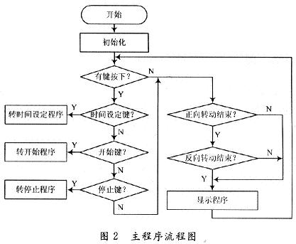

4.2 主程序流程图
主程序流程图如图2所示,主要完成系统的初始化、按键扫描、显示程序及其他子程序调用等功能。
初始化时关闭定时中断,P0.O~P0.2口输出高电平,状态指示灯熄灭,P3.0~P3.1口输出高电平电机停止转动,对LCD初始化显示,显示4行信息,2行显示时间,格式为时:分:秒,另外2行为时间的说明文字。将所有的初始化功能写成一个子程序,主程序只需调用它即可完成系统初始化。初始化完成之后,扫描按键,如有按键按下,调用相应的处理程序。时间设定键按下时,被选中的时间单位将会不断的闪烁,区别于其他没有被设置的时间单位,通过K1,K2键对时间进行改动,按下K3键退出时间设定。开始键被按下时,开启定时中断,LCD显示时间开始倒计时,PO.1口输出低电平,正向转动指示灯亮,P3.0输出低电平,电机开始正向转动,在中断服务程序中控制PO.0口输出电平,使正常工作指示灯1 s闪烁一次。停止键被按下时,P3.O~P3.1输出高电平,电机停止转动,P0.0~P0.2输出高电平,状态指示灯熄灭,关闭定时中断,停止计数。正向转动时间结束时,反向转动开始倒计时,P3.O输出高电平,P3.1输出低电平,电机反向转动,P0.1输出高电平,PO.2输出低电平,正向转动指示灯熄灭,反向转动指示灯亮。显示程序实时将时间的变化在LCD上显示。
