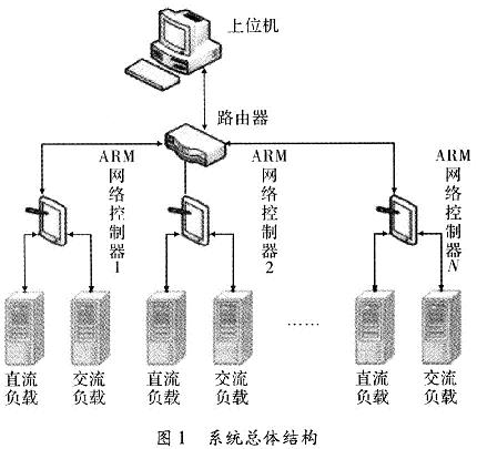

电子负载监控系统是一个以ARM为核心的通讯网络。系统结构,如图1所示。
ARM在以太网通讯中作为服务器端构成网络上的一个节点,具有独立的IP地址,上位机作为客户端通过对不同IP地址的访问实现与网络上不同节点的ARM服务器通讯,连接或监控某个节点上的电子负载。上位机通过以太网发送给负载的控制命令由ARM网络控制器接收,再通过ARM网络控制器由RS232总线发送给电子负载。电子负载根据接收到的控制命令将被测电源的各种数据和负载工作的各个参数通过RS232总线上传给ARM。
ARM将来自负载的数据采用TCP/IP协议通过以太网上传给上位机,ARM可以通过扩张串口连接多个负载,同时通过路由器扩展网络,实现多个ARM系统并行工作,提高整个监控系统的负载能力。

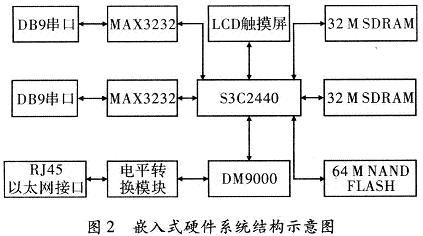

ARM系统硬件部分采用三星公司的ARM芯片S3C2440,S3C2440基于32 bit ARM920T内核,标称工作频率为400 MHz,配置一片64 MBytes Nand Flash和两片32 MBtyes SDRAM,网络芯片采用DM9000A,配置了MAX3232扩展串口与电子负载进行连接。结构图,如图2所示。

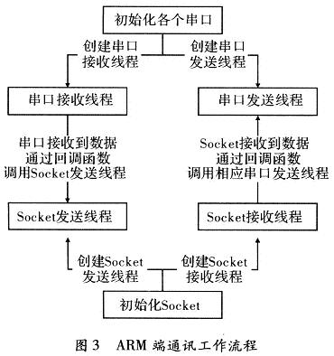

修改注册表使ARM系统上电后自动运行通讯软件:首先进行串口和以太网的初始化,对每个串口创建单独的接收线程和发送线程,Socket监听到上位机连接后,创建与上位机连接的数据收发线程。当串口的接收线程接收到数据时,触发相应的回调函数,调用Socket的发送线程把数据发送给上位机。当上位机发送数据给ARM服务器时,Socket的接收线程触发相应的回调函数,根据帧中负载地址,调用对应的串口发送线程向指定的目标负载转发数据。工作流程,如图3所示。

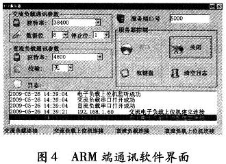

用户界面提供了各项通讯参数设置,服务器控制,系统连接状态显示,日志记录显示功能。使用Embedded VC++中的Remote Zoomin抓取的软件界面,如图4所示。

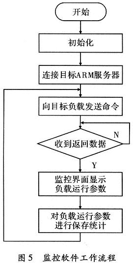

上位机监控软件采用Delphi作为开发环境,控制电子负载在不同的工作模式下运行如恒电流模式,恒电阻模式,恒功率模式等。依据电子负载的实时反馈数据,将整个工作过程中负载的电压、电流、功率等参数的变化以图像、文本等多种形式显示和记录,同时对负载瞬态运行数据进行综合分析,计算相关的性能指标。上位机作为监控网络中的客户端,采用Intelnet Direct(Indy)控件,Indy是一组开放源代码的Internet组件,采用阻塞通讯方式,为避免通讯环节中阻塞主线程工作,所以创建单独的接收线程实现网络通讯,软件工作流程,如图5所示。
上位机在初始化过程中按照设置的IP地址和端口范围对网络进行扫描,得到网络中ARM服务器的运行状态,将可用ARM服务器IP地址和端口返回。用户选择可用的目标ARM服务器完成负载监控系统的网络连接,实现上位机对负载的监控。上位机监控软件按照设定时间间隔向目标负载发送控制命令,如状态参数查询命令,负载接收到命令后发送返回数据,监控软件根据返回数据得到负载当前运行状态信息。

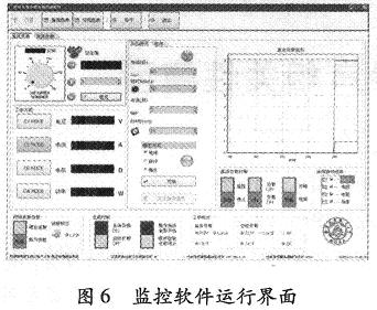

上位机监控软件采用多页面,对每个负载动态生成单独的监控界面,保证系统资源的有效利用。保留公共控制区域负载全局运行状态的显示和全局控制功能按钮,便于对全体负载运行状态进行观察并且完成多负载同步操作。监控软件工作状态;如图6所示。
