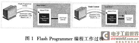

NiosII的IDE Flash Programmer采用两步骤将数据写入Flash中。第一步,用一个Altera提供的特殊Flash编程设计(Flash Programmer Design)对FPGA进行配置;第二步,IDEFlash Programmer将要编程到Flash中的文件内容传送到在FPGA上运行的Flash编程设计,然后Flash编程设计将接收到的数据编写到Flash中。其编程工作过程如图1所示。

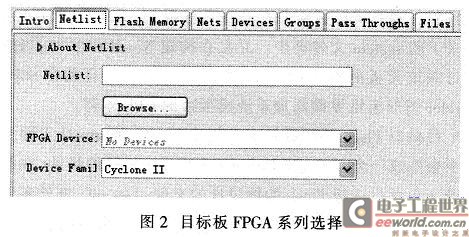

下面以QuaausII 7.0为例,详细说明目标板Flash编程设计的创建。目标板Flash编程设计在SoPC Builder中实现。在QuaausII中新建一个工程,在[Tools]菜单中选择[SoPC Builder],打开Ahera SOPC Builder图形编辑界面环境。在SoPC Builder图形编辑界面中,在[File]菜单中选择[New Board Description],打开Board Description Editor对话框,在此对话框中选择NetList页面,在Device Familv栏中正确选择目标板的FPGA系列,这里以Cyclone II为例,如图2所示。

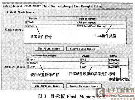

选择Flash Memory页面,单击New Flash Memory按钮添加目标板的Flash器件,并输入正确的连接到目标板FPGA的参考元件标号和Flash器件类型。参考元件标号可命名为用户的任意字符串,如U7,EPCS,Flash等,但不能命名成U7(CFIFlash),U3(EPCS)等形式。再单击此页面的New HardwareImage按钮,指定FPGA硬件配置程序的存储位置,一般选择EPCS器件。如果设置为Flash器件,需要有相应的外部控制器、单片机CPLD配合使用。设置如图3所示。

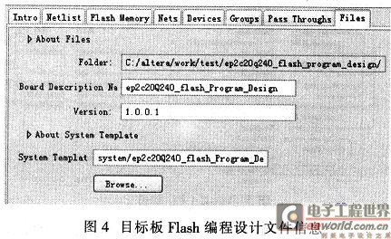

FPGA硬件配置可放在NOR Flash中,也可放在EPCS中。在Hardware Image Name栏下输入硬件配置映像的名称,如epcs,user,factory等。对于每一个Hardware Image Name,都要选择一个用来存储的Flash。如果用户设计中,即采用EPCS,又采用NOR Flash对FPGA的配置数据进行存储,则可在Hardware Image Name栏下输入两个硬件配置映像名,如user,factory,然后分别指定为前面的参考元件标号;对于offset栏的设置,如果对应的Device栏为Flash器件,则可以指定硬件映像在Flash中的编程偏移地址;如果对应的Device栏为EPCS器件,则不能在offset栏中指定偏移地址。最后选择Files页面,输入Board Description Name,Version和System Template,单击Finish按钮完成目标板Flash编程设计的创建,如图4所示。
System Template栏可通过Brows按钮选择设置的系统模板*.ptf(或者直接输入),也可不设置系统模板。如果设置系统模版,则系统模板需要存储在目标板Flash编程设计文件目录下的system文件夹中。并且在构建NiosII CPU时,当选择带系统模板的目标板Flash编程设计时,会自动在SoPCBuilder图形编辑界面添加系统模板带的CPU组件。

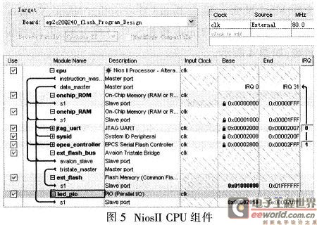

在Altera SoPC Builder图形界面中,首先在Target选项区中Board下拉列表框中选择刚创建的目标板Flash编程设计,并指定NiosII系统的时钟。然后添加系统所需的外设元件,设置各外设元件的参数。分配Base Address和IRQ。添加完组件后如图5所示。
添加完组件后,在Nios II More“cpu”Settings中设置复位地址和异常地址。如果Nios程序下载到Flash中,则复位地址设为ext_flash;如果下载到EPCS中,则复位地址设为epcs_controller。最后在System Generation中点击Generation按钮生成NiosII CPU。
